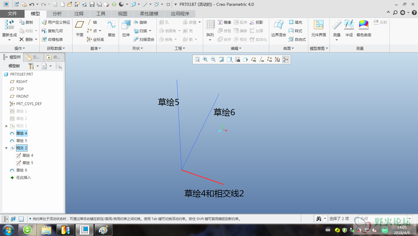

请大神帮忙解说一下,为什么这两条线相交后得到的线是这样的
7.prt.rar
42.44 KB, 下载次数: 3
1022
78
1464
发表于 2018-4-9 15:15 | 显示全部楼层
不知道你为什么要在同一平面上的线来相交?做相交是为了让两个不同平面度的线来产生空间线,你这么做是意义何在呢?

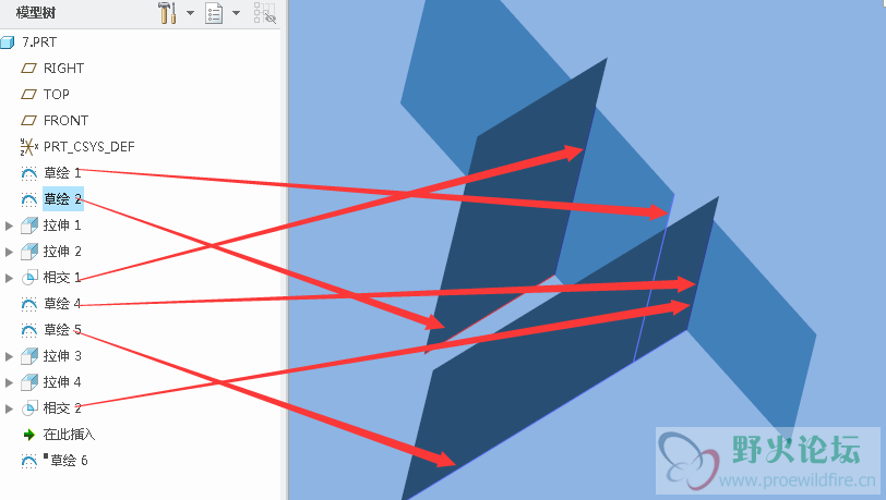

发表于 2018-4-9 15:18 | 显示全部楼层
就是这样的哇,这样看的清楚了吧

谢谢大大的讲解,明白了。那逆推空间线是不是做出空间线在两个相互垂直的基准面的投影线相交就可以得到想要的空间线啊?

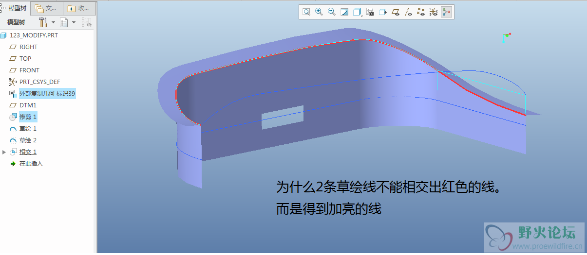

 楼主| 发表于 2018-4-9 16:32 | 显示全部楼层
iskgjj 发表于 2018-4-9 15:43
自己试几次就明白怎么回事了
请问一下这个图里是为什么,如果草绘不是那样画的话,那应该怎么个修改,谢谢
123_modify.prt.rar
89.86 KB, 下载次数: 3
974
173
1761
发表于 2018-4-9 17:38 | 显示全部楼层
相交线也不是万能的哇,像这种我估计用相交线不好做,也不好控制
