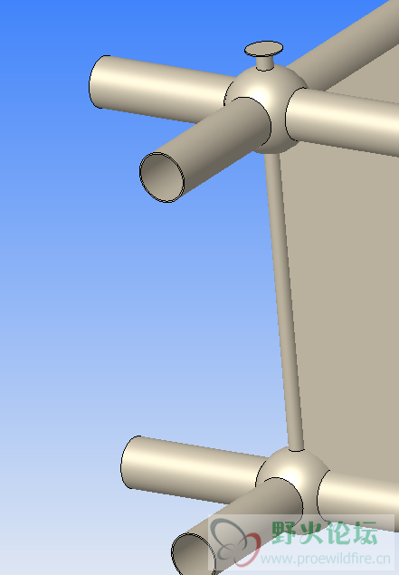

3.png 相交的地方不显示边线

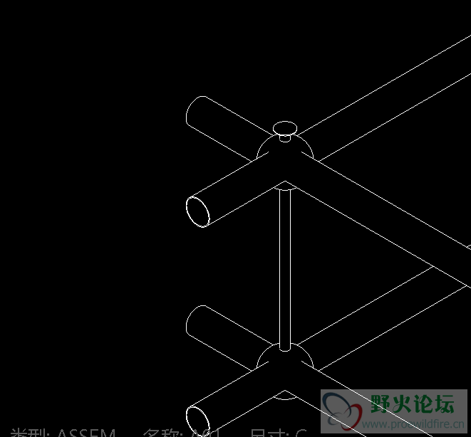

2.png 工程图里面也没有
我现在的办法是做一个布尔运算解决,有没有更好的办法

发表于 2018-3-30 10:26 | 显示全部楼层
建模时直接在球体上做好装配孔,组装时也更方便,不明白你为什么用实心球来装配,这样做练习可以,但不合实情

发表于 2018-3-30 11:01 | 显示全部楼层
这个结构怎么能做出来,就算球可以打通孔,两条粗管上也能打孔?
1173
76
1701
希望之星勋章热心助人勋章
发表于 2018-3-30 11:02 | 显示全部楼层
显示线条可以在工程图里面显示选择染色线条模式
貌似能解决
