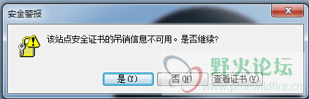

我的PROE5.0总是会弹出安全证书警报是怎么回事
就算点了是还是会弹出两三遍出来,点安装证书下次打开PROE又会有这个情况

打开浏览器  然后打开Interent选项,高级选项卡。设置框内,安全栏,全部取消勾选,就可以了

谢谢,已经改了
