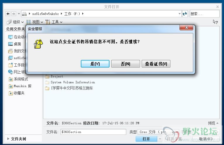

最近装了个WIN 7 64bit的系统,安装了CREO3.0 M040。启动后老是弹出一个安全证书对话框,如果按下了是及查看证书就完完了,CREO就启动不了,求助各位,此现象怎么解决。

查看你电脑上的时间是否正确

这个不影响使用的,,我的就是这样,直接关掉不用管就行。

应该是你浏览器设置的问题,internet 选项,高级里那些设置自己看看

我刚才重新安装后也跳出来了,直接关掉就好了。不影响使用。你的关掉了就不能打开了吗

是的,关掉不能打开。

谢谢!我要仔细试一下。

时间正确,我想是不是360的原因。
