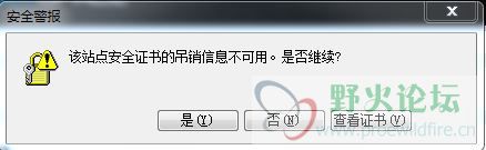

[原创] 打开creo 出现 站点安全证书 问题解决 解决办法

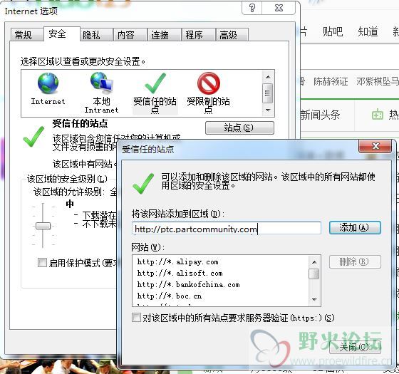

IE浏览器>>>工具>>>Internet选项>>>安全>>>受信任的站点>>>站点
添加   http://ptc.partcommunity.com   为受信任的站点(注:“对该区域中的所有站点要求服务器验证https”   不能   勾选)

 楼主| 发表于 2015-9-4 17:06 | 显示全部楼层
为了保险起见,同时添加
http://www.ptc.com
http://www.3dmodelspace.com
三个网址(就是打开creo时窗口显示的三个网址)为受信任站点

发表于 2015-10-2 13:57 | 显示全部楼层
前些天装的3.0 m030老出现此问题,以为是许可证问题,现在装了m040就好了!
