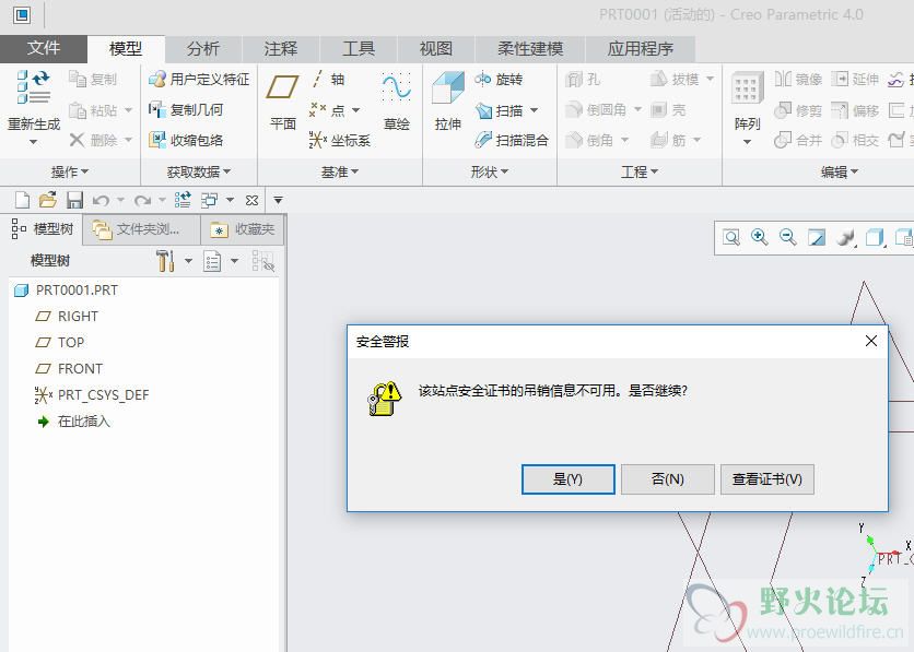

Creo 4.0 软件启动后,一会儿会弹出一个提示“该站点安全证书的吊销信息不可用。是否继续?”,如下图:

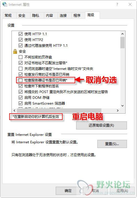

现提供解决方法如下:
在控制面板里打开 “Internet 选项”,点击“高级”选项卡,取消“检查服务器证书是否已吊销*”前面的 √。重新启动电脑,问题解决。

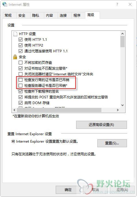

如果个别会员还会提示的,请将下面两项都取消,重启电脑。
发表于 2017-3-6 11:11 | 显示全部楼层
感谢感谢,每次都提醒烦人的,试一下看能不能解决

发表于 2017-10-26 15:14 | 显示全部楼层
谢谢分享!已经解决。

发表于 2018-3-18 12:51 | 显示全部楼层
查看证书后。直接安装证书。
