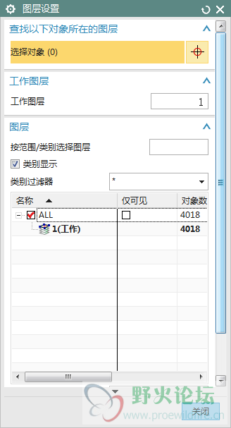

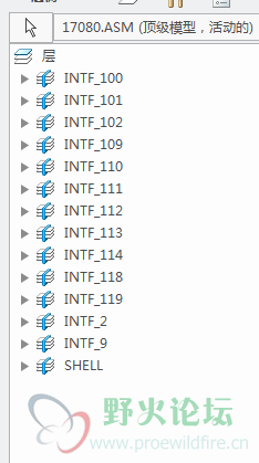

如题    在creo中打开可以看到所有的层 ,但是在ug里还有精雕软件里都只有一个图层

我是想让creo导出的stp和igs格式能同时导出别的软件也可以用的图层
发表于 2017-9-6 16:09 | 显示全部楼层
我不知道你是否理解creo图层的正确应用范围。ptc软件我 用了好多年2001到creo4版本,图层只是用来隐藏暂时不想看到的曲面、曲线、等几何图元。通常导出的几何都是曲面或者实体,你可以分开曲面和实体分别导出,也可以同时导出。这些都在导出对话框里的--选项--内设置,也可以点自定义图层来定义显示或隐藏导出的图层。
如果不是很懂,你可以分开几个文件导出,每次导出自己想要的一种几何图元,用其他 软件导入进去的时候选择缺省坐标系导入,这不就装配到一块了吗。
但是关于其他软件打开后无法显示多个图层问题,这很正常,不同公司开发的软件打开文件,不一定不能完成继承其他软件的图层元素了,除非两家公司存在合作关系,就算能继承图层元素也可能只是对收费用户正版用户提供这个版本的软件。
为什么autocad导出的曲线,用3D绘图软件又能分开不同的图层呢?因为autocad的标准称呼是计算机辅助设计基础软件,所以很多软件包括3D 和平面设计软件都兼容它的曲线文件。
用软件做事情不管用什么方法,总能找到一种途径做出事情来。不知道这样的回答是否能帮到你。

 楼主| 发表于 2017-9-20 17:18 | 显示全部楼层
怎么操作让ug里也有creo的层
