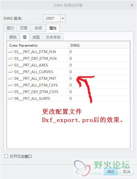

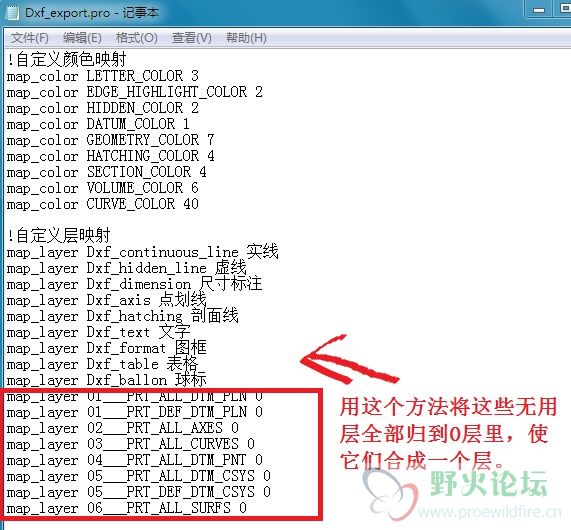

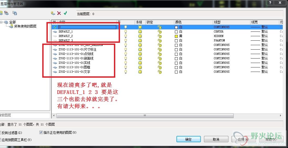

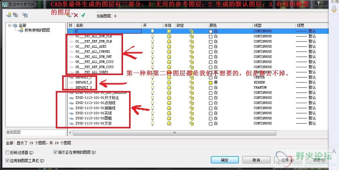

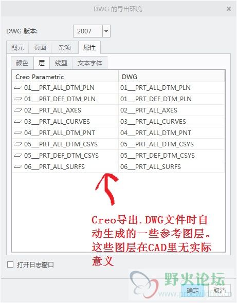

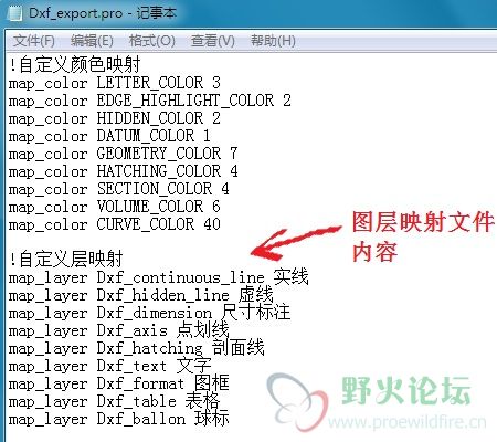

看了很多关于Creo导出CAD图层问题的贴子,也做了自己的Dxf_export.pro文件:
但还是不太满意,说是“完美主义”病也好,钻牛角尖也罢,确切的说是严谨。哈哈不瞎扯了,还是上图吧

发表于 2017-6-3 19:45 | 显示全部楼层
在CAD软件里,输入PU命令,清除不用的图层

发表于 2017-6-4 11:05 | 显示全部楼层
文字属于标注层 球标属于细实现层吧?
