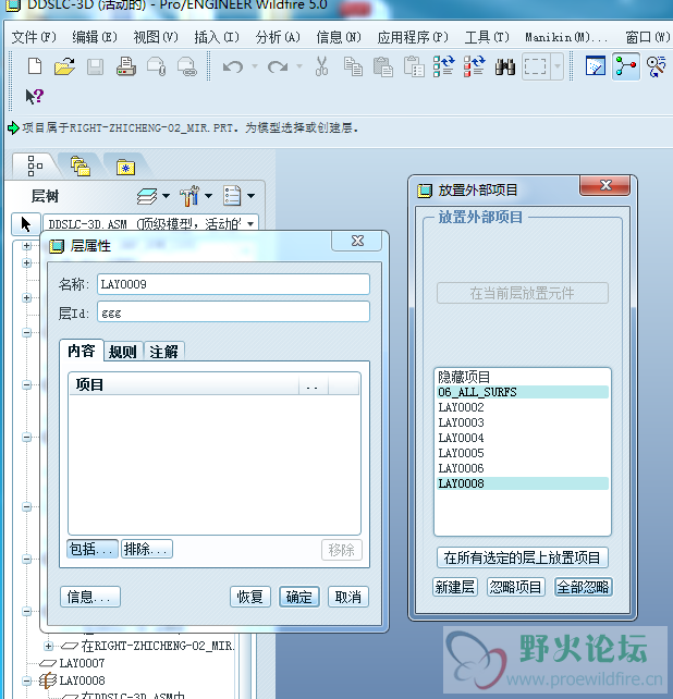

proe装配环境中新建图层的问题,如何将选中的曲线放在新建的图层上。
在proe装配环境中新建图层的问题
在proe装配环境中新建图层的问题

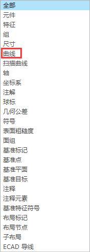

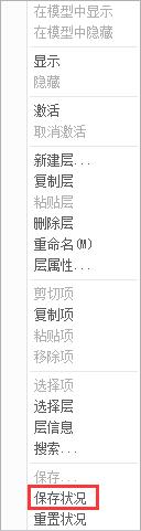

发表于 2017-3-30 15:17 | 显示全部楼层
在过滤器选择曲线,框选。如果你隐藏了图层,记得右键保存状况

 楼主| 发表于 2017-3-30 18:50 | 显示全部楼层
保存状态的对单个零件是可以的,在装配环境这种方法是不能解决的。
 楼主| 发表于 2017-3-30 18:53 | 显示全部楼层
有没有在装配中新建图层隐藏构建曲线的,
