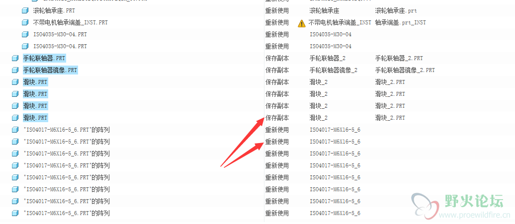

在保存副本的时候,为什么有的可以选择重新使用,有的必须选为保存副本?请问这两者的区别是什么,为什么会导致有的不能选重新使用,必须保存副本,请高人教我

保存副本的意思就是把零件以其他名称保存在硬盘,原来的零件还存在。例如W零件另存为T零件,那么硬盘里就有W和T零件,T就是保存副本的零件,相当于做了个备份。
重新使用就是零件可以重新被其他装配体调用、使用。例如A零件装配在B组件中,现在又装配在C组件中,那么意味着A被重新使用了。
希望对你有所帮助

那请问为什么会导致有的不能选重新使用,必须保存副本呢?
