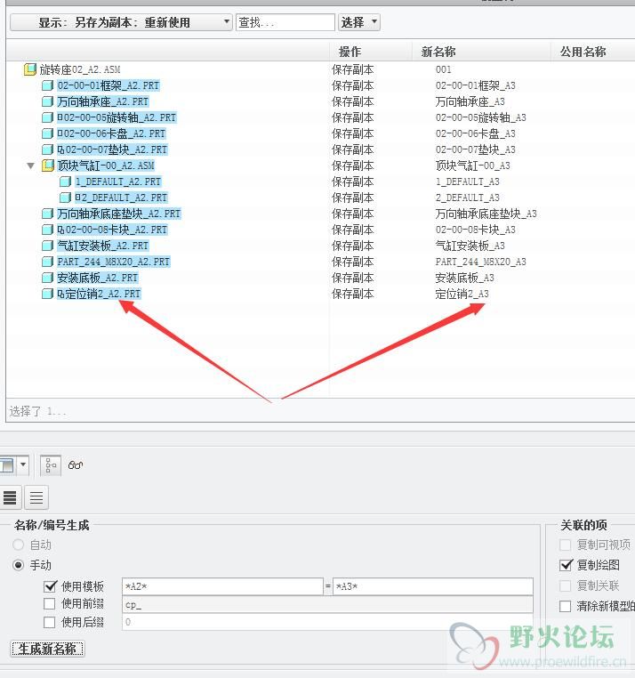

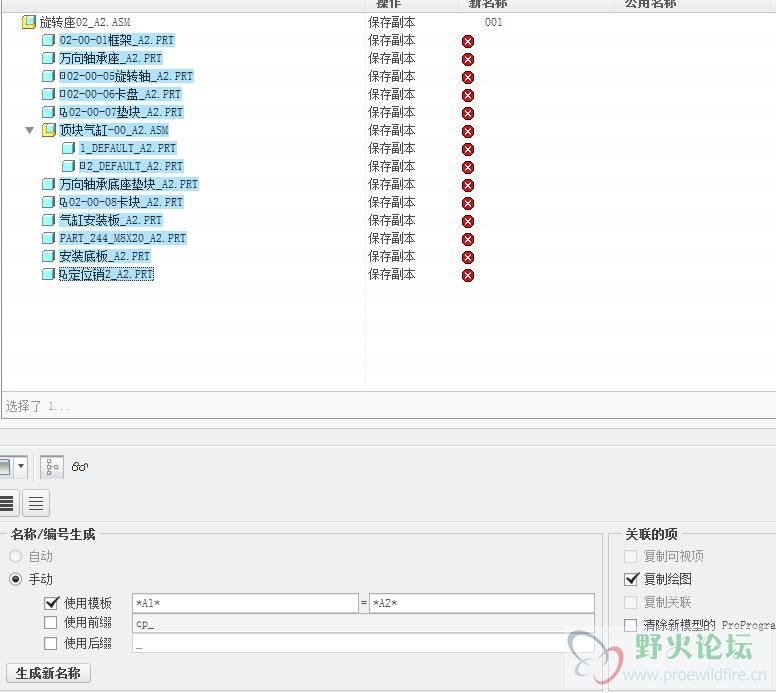

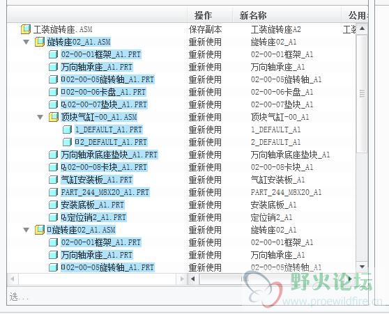

发表于 2016-12-31 11:29 | 显示全部楼层
你一定少做了一个动作,就是你模板设置好后,重新使用要改成保存副本的,不信你再试试
437
627
发表于 2016-12-31 12:33 | 显示全部楼层
*  =  *,按我的理解就是WORD里的编辑替换,试试前面输入A1,=后面输入A2,我也没用到过,成功了回来说一下
713
100
1116
发表于 2016-12-31 13:16 | 显示全部楼层
就是批量更换,
按楼主图中出处号来说明 02-00-01  02-00-05  02-00-07
如果用模板:*00*=*08*
那就成了:02-08-01  02-08-05  02-08-07
122
153
 楼主| 发表于 2016-12-31 13:37 | 显示全部楼层
我试了一下不行哟
122
153

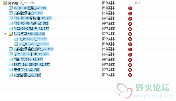

 楼主| 发表于 2017-1-2 13:45 | 显示全部楼层
用了就变成这个样子了
122
153
 楼主| 发表于 2017-1-2 13:46 | 显示全部楼层
名字都没有了
122
153
看看这个
122
153
 楼主| 发表于 2017-1-2 13:49 | 显示全部楼层
可以了,谢谢!!
