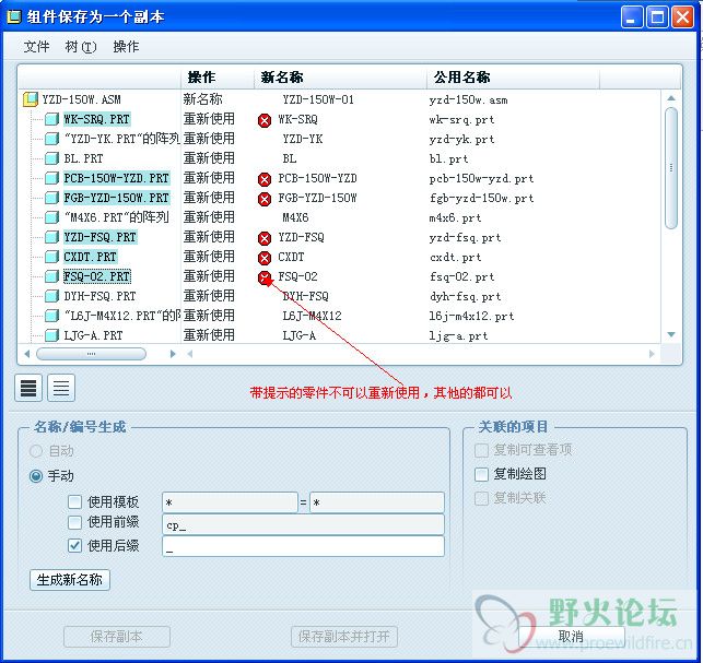

[求助] proe组件保存副本,为什么零件名称有的可以重新使用,有的不可以重新使用?
发表于 2017-5-16 17:03 | 显示全部楼层 |阅读模式

发表于 2017-5-16 17:15 | 显示全部楼层
参照丢失

发表于 2017-5-16 18:17 | 显示全部楼层
点一下那个XX,然后把那个名字随便按几个字母,或是删几个字母,就可以了,因为零件这几个零件重复了。
 楼主| 发表于 2017-5-17 08:53 | 显示全部楼层
可是我就是要使用相同的零件呀,我是在原目录下保存副本,只要组件不同,使用共用零件。
 楼主| 发表于 2017-5-17 08:55 | 显示全部楼层
没有丢失什么参照呀

发表于 2017-5-17 12:35 | 显示全部楼层
不是不是调了装配顺序?有些不能调的。默认第一个要用缺省装配。你第一个子件就出现问题了。
 楼主| 发表于 2017-5-18 17:08 | 显示全部楼层
第一个零件是缺省装配的,装配顺序也没修改啊

发表于 2018-7-31 13:49 | 显示全部楼层
重命名的零件,是参照了其它零件

发表于 2018-8-24 17:19 | 显示全部楼层
另存时出现这种情况时,把打叉叉的命名,如果不能重命名,是因为它引用了本组件以外的参照,修改或取消这个参照即可。

发表于 2018-8-24 17:20 | 显示全部楼层
另存时出现这种情况时,把打叉叉的零件重命名,如果不能重命名,是因为它引用了本组件以外的参照,修改或取消这个参照即可。
