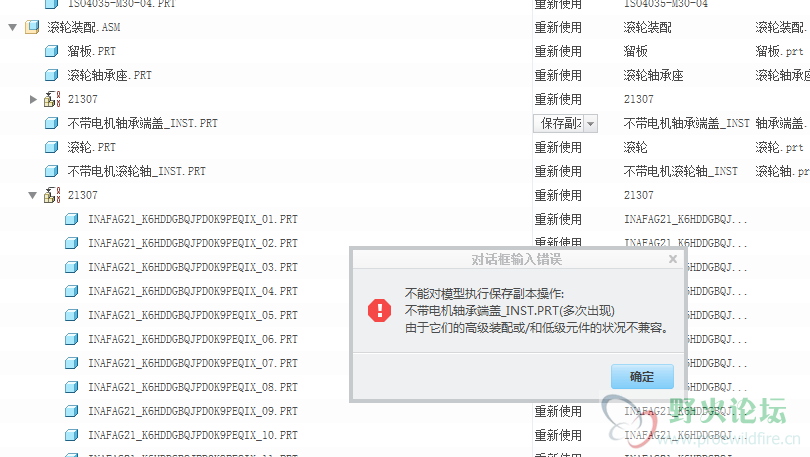

如图,我想把一个装配保存副本,大多数零件用重新使用,一两个零件保存副本,以为这一两个零件我需要改动,不能与原来的装配相互关联。可总是出现图中的对话框,请问有什么办法可以只改某个零件为保存副本,其余重新使用。

组件保存副本,全部选“重新使用”,
打开新组件,
在新组件内用“替换”,
由零件名称看,电机轴承端盖是不是由族表生成的啊?
族表零件在组件中替换比较好操作。
总比卡在这里好吧。
如果那个零件是由族表生成,错误提示是不是跟零件是族表零件有关?这个不得而知。
可以试一下。

是由族表生成的。我是总装配里有两个小车装配,一个小车有电机,一个没有电机。我想用族表替换一个小车的部分零件来安装电机。如果由您说的方法,那一个小车改了,另一个会跟着变动。我希望的是只把要更换的零件保存为副本,而其他零件选重新使用

将族表零件的上级组件做副本,
如果将族表零件的上  上级组件做副本,你在新组件中做替换族表零件,就会出现你的情况。
楼主是不是在总装配里替换的?
越级管辖?

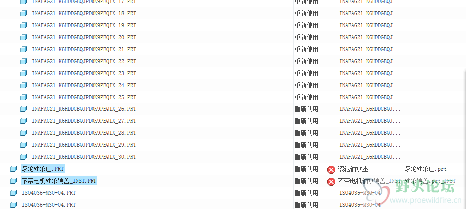

是的,阁下真是高明。我的族表零件是子装配的子装配中的零件,我试了只在族表的上级做副本,确实没有出现先前的情况了。但另外出现了一个问题,这个滚轮轴承座为什么不能重新使用呢?这个零件我不想保存副本。我看别的帖子说这种情况是因为使用了装配的ASM_基准平面,我把参考都改成了本零件的参考,还是不行。

问题点:组件保存副本,无法重新使用组件中的零件,是因为这些零件里父系参考中有子系零件
方法,打开零件,在工具-参考查看器,本零件下拉两个方向符号里找到他们并替换,再另存即可
如图,蓝色箭头里
