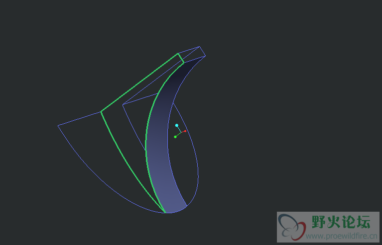

各位大神,求助边界混合怎么混合相切边,小弟不胜感激!
prt0001.prt.zip
52.02 KB, 下载次数: 12
 楼主| 发表于 2017-5-31 22:32 | 显示全部楼层
主要是有相切边,不知道怎么混合

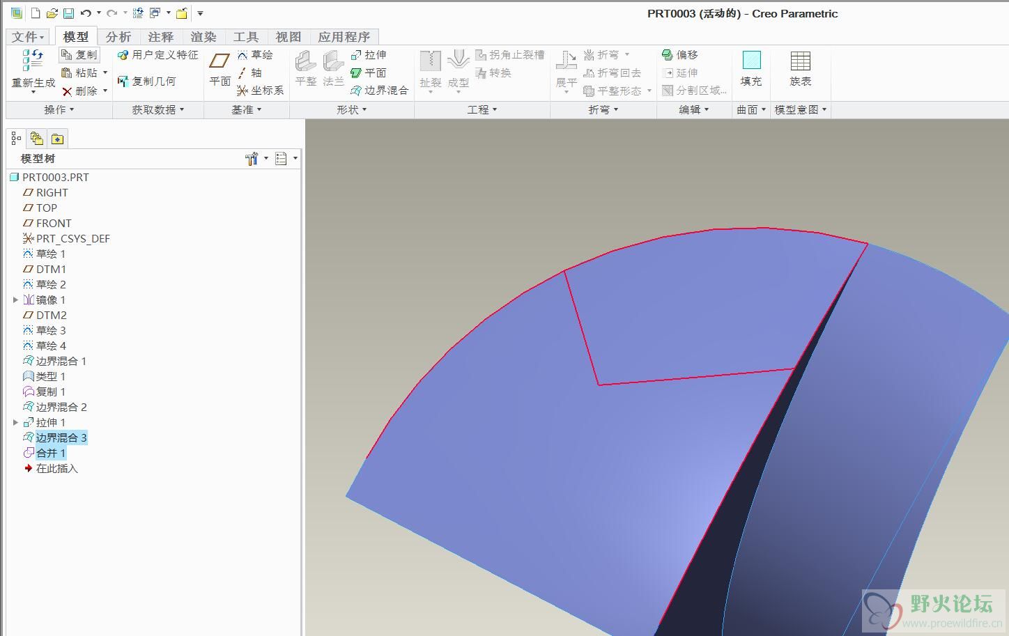

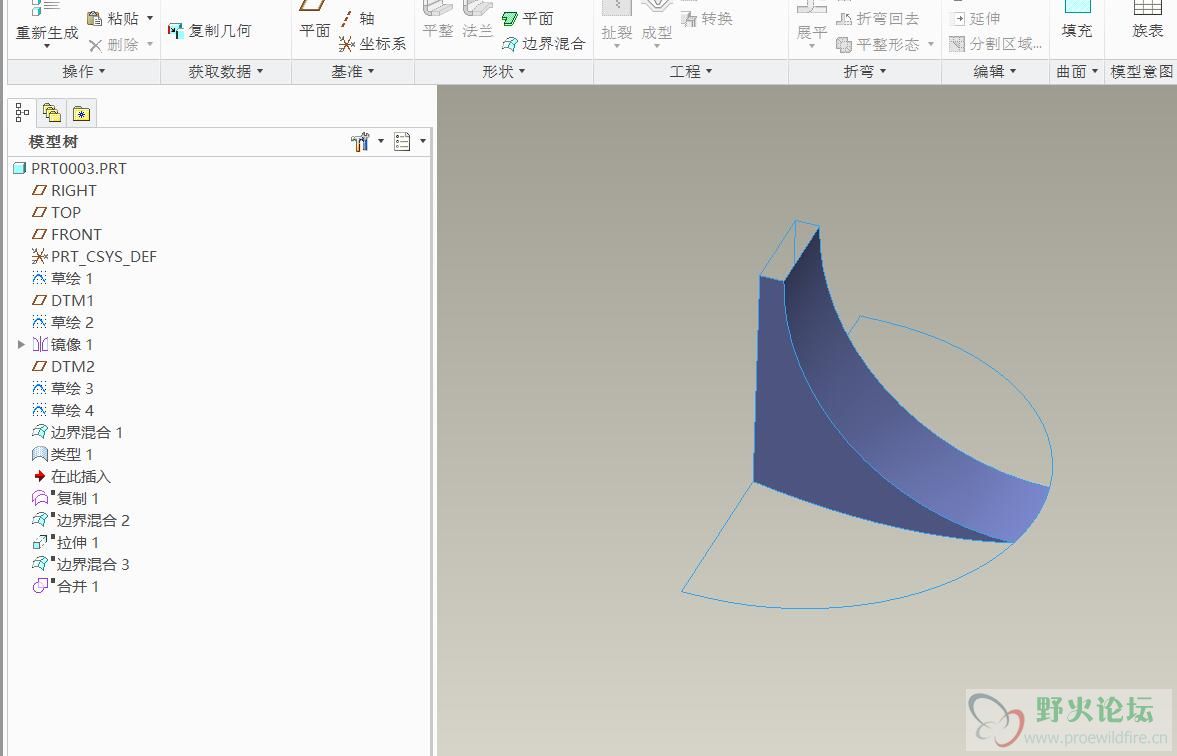

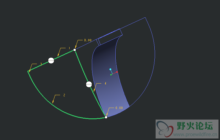

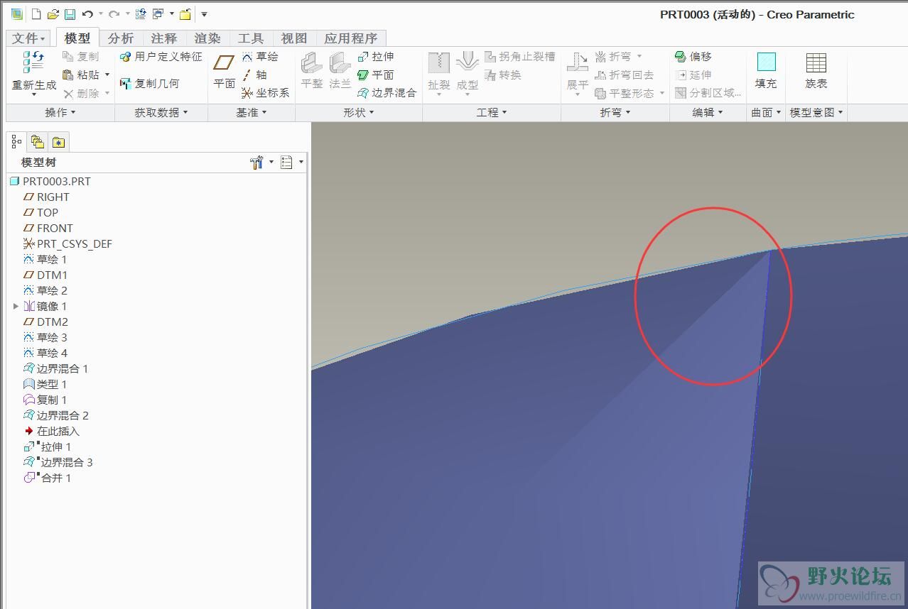

1、三边面,可以用造型来做,但不推荐,曲面效果很差,有褶皱。、
2、可以想办法把三边面转换成四边面,至于怎么转,方法很多,可以通过加线的方式来先做出一个曲面,但是剩下的三角仍然是一个三边面,这时候可以用拉伸把做好的曲面切出两条边来再混合。
下面是你的图:
   这个面我直接用的造型,效果还可以。
第2个面用造型的话,效果很差。
这时候可以用拉伸切掉,然后形成一个四边面,再边界混合,然后合并,这样做出来的效果就很好。
平常做的时候尽量用加线的方式,并且尽量多加,这样出来的曲面效果就更好。

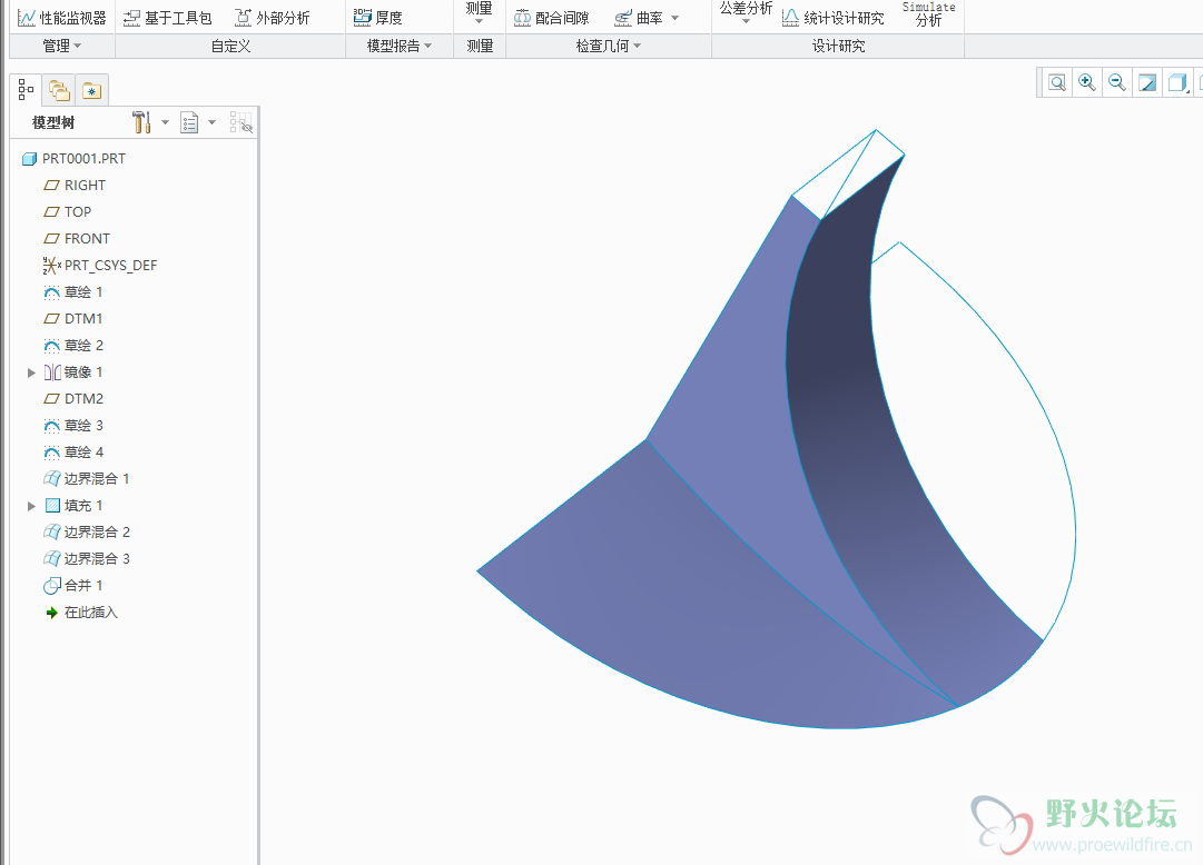

发表于 2017-6-1 10:26 | 显示全部楼层
试试
prt0001.prt.zip
