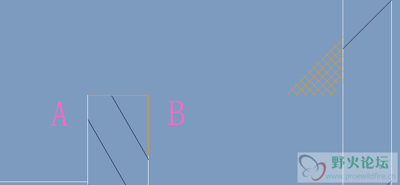

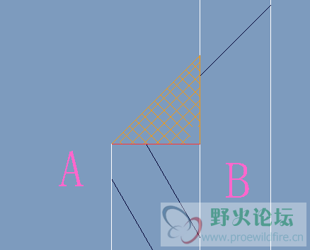

  小弟进来遇到一个问题,还请大家指点哈。
  如图1,以直线AB的端面已经画好了一三角形并在其中填充图案。
  如图2,现在移动零件(也就移动了直线AB),三角形”跟着走了“,填充图案却”原地踏步“,怎么办呢?
  如何让填充图案跟随零件“一起走”呢?

发表于 2016-10-19 18:35 | 显示全部楼层
选中剖面线,右击_和视图相关

 楼主| 发表于 2016-10-20 18:04 | 显示全部楼层
qqhhdd 发表于 2016-10-19 18:35
选中剖面线,右击_和视图相关
谢谢
