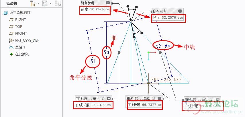

        一个三角形中,一条边上有高、中线和对角的角平分线,只知道三条线段数值是50,51,52。但不知道哪条是多长,就是说不知道高是50还是51或者52,其他两条线段也不知道。画出这个三角形。
creo3.0草绘建模如下
高:           50.
角平分线:51.
中线:       52。
求三角形.prt.zip (29.37 KB, 下载次数: 0)

看似三个尺寸的对应关系是未知的,
但分析一下还是已知的,
最短的是高,那是一定的。
中间是角平分线。(可以做镜像)
另一个中线就定了。
大家交流。如有不对,请指正。

发表于 2017-11-24 10:41 | 显示全部楼层
三角形高,角平分线和中线的几何关系:
1.高是最短的,因为高与对边是垂直的
2.角平分线次之
3.中线一般会比角平分线长
4.特殊条件下,即对于等腰三角形来讲,三者等长,
这个问题用几何求解法是极易实现的
详见附图
