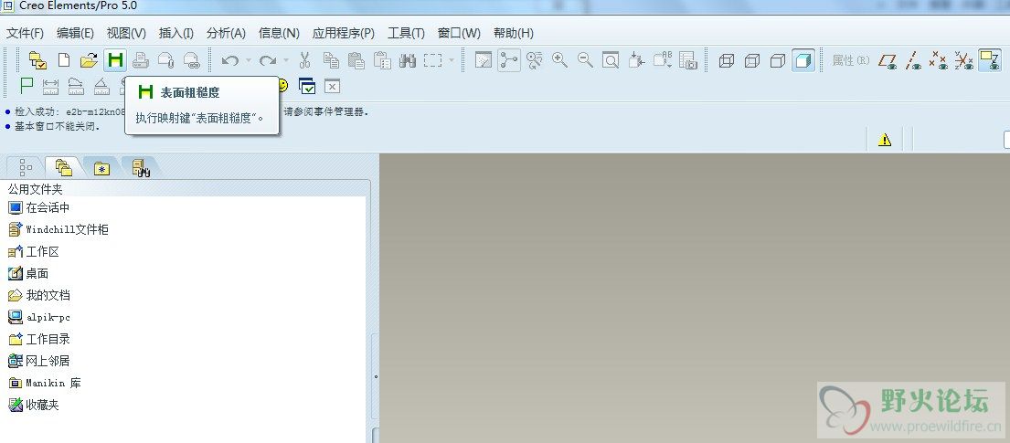

如图,保存按钮变成表面粗糙度了
谁知道怎么回事

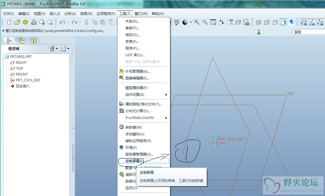

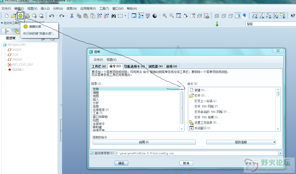

如图
步骤1
步骤1
步骤2
步骤2
步骤4把那个图标拖到图中那个位置
步骤4把那个图标拖到图中那个位置
步骤3
步骤3
