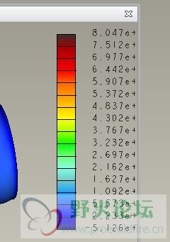

发表于 2017-5-26 10:26 | 显示全部楼层 |阅读模式
e的幂值显示不出来什么原因?如何解决?
系统win10,版本creo4.0.
265
324
发表于 2017-5-26 22:30 | 显示全部楼层
是个bug,没法解决,只能等修复了!
1288
47506
发表于 2017-5-26 22:37 | 显示全部楼层
改下屏幕分辨率呢,或者临时删除下你的config试试看
发表于 2018-12-16 10:19 | 显示全部楼层
窗口拉窄
