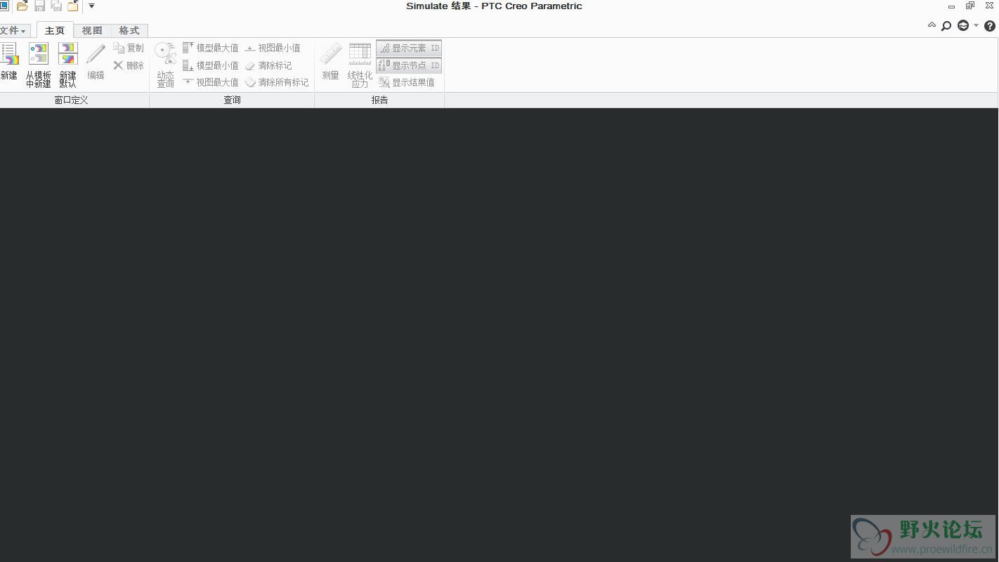

请问:我在对零件进行受力分析运行之后,怎么不能显示结果?

查看文件保存路径以及文件名是否存在中文(不支持含中文的)

谢谢,按你的这个做法,就可以了!
