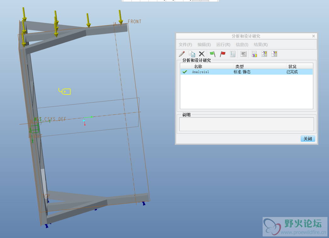

[已解决] 有限元分析时点击查看有限元分析结果什么都不显示
68
发表于 2017-5-10 14:02 | 显示全部楼层 |阅读模式
如题,大神帮我看一下哪里出错了

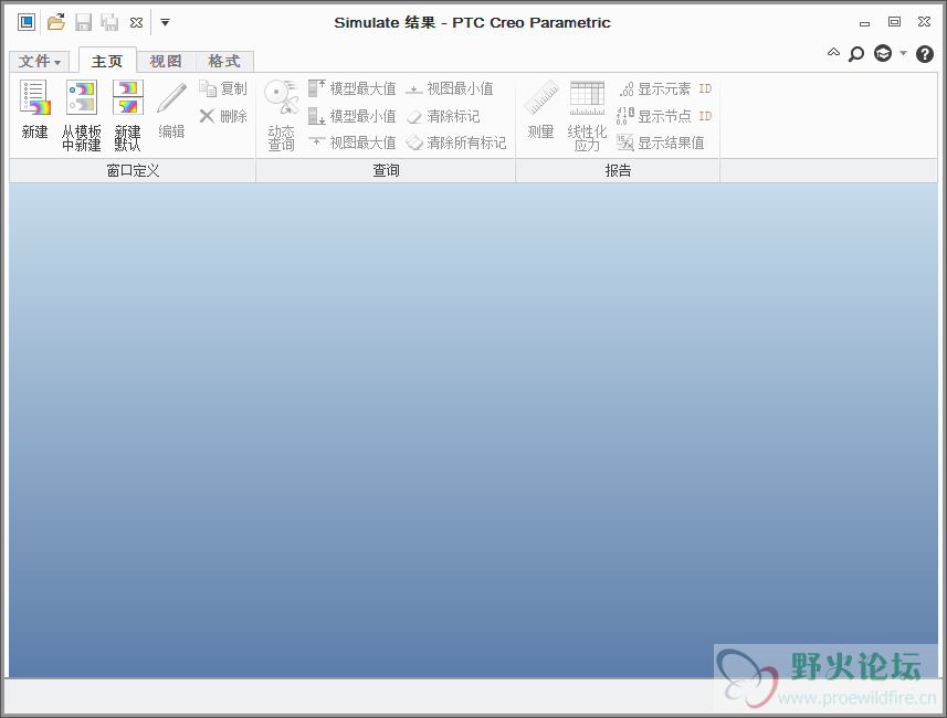

发表于 2017-5-10 14:52 | 显示全部楼层
工作目录不能是中文,文件不能是中文,检查下

发表于 2017-5-10 15:01 | 显示全部楼层
点“新建默认”,看看情况如何。

 楼主| 发表于 2017-5-11 13:11 | 显示全部楼层
正解,谢谢
