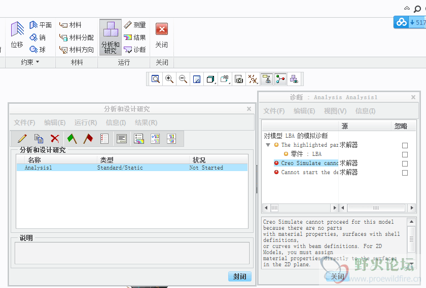

发表于 2017-5-9 15:49 | 显示全部楼层 |阅读模式
点击运行后,无法进行有限元分析,出现如图所示的提示,按照上面的意思,大概是说没有找到模型,但模型是建立在全英文的目录下的,求高手指教!谢谢!
英文如下:
Creo Simulate cannot proceed for this model because there are no parts
with material properties, surfaces with shell definitions,
or curves with beam definitions. For 2D Models, you must assign
material properties directly to the surfaces in the 2D plane.

发表于 2017-5-9 17:16 | 显示全部楼层
材料属性定义好了吗

发表于 2017-5-9 22:13 | 显示全部楼层
看提示好像是没关联材料
 楼主| 发表于 2017-5-11 15:59 | 显示全部楼层
材料属性已经定义了

发表于 2017-5-26 22:39 | 显示全部楼层
mimiyuan 发表于 2017-5-11 15:59
材料属性已经定义了
有些图元没有定义属性!

发表于 2017-6-16 22:06 | 显示全部楼层
很明显定义了材料属性却没有分配材料
解决了给我加分 哈哈
发表于 2017-8-9 21:54 | 显示全部楼层
系统自带的steel材料没有定义完整,你选一个其他材料试试看。我是换成了45
