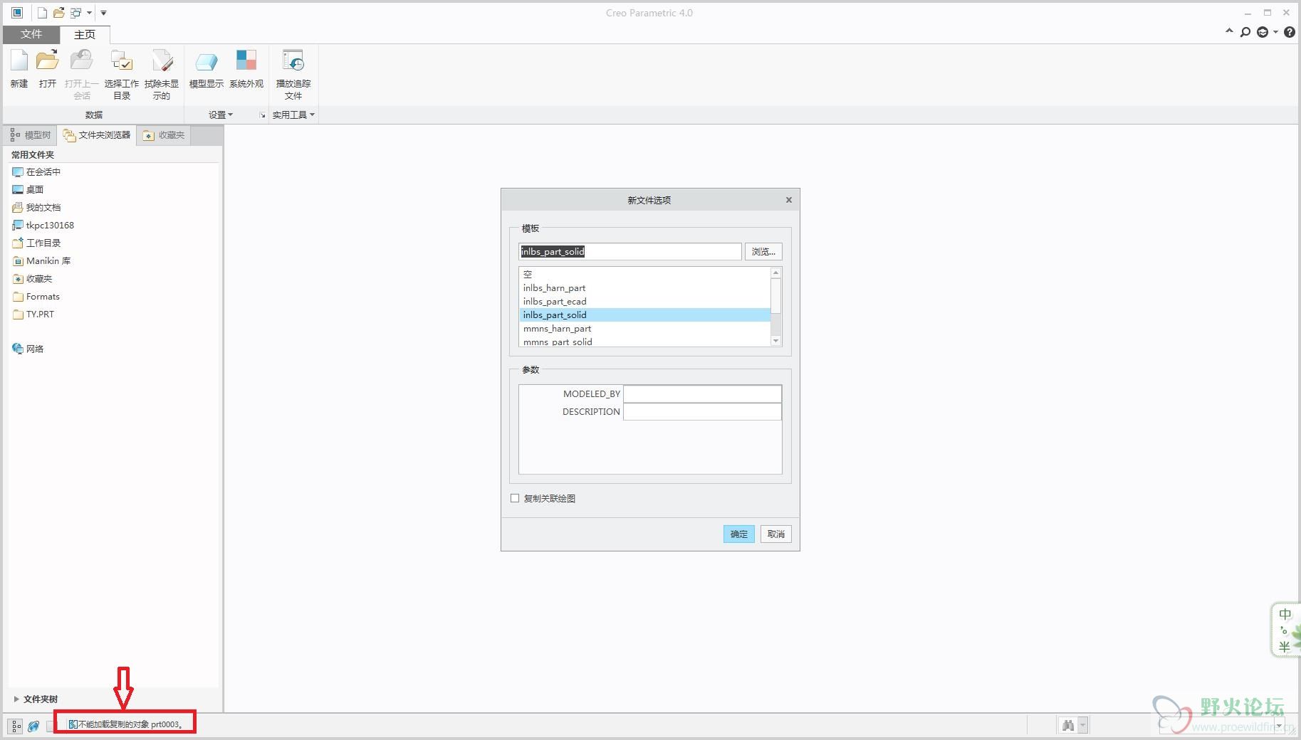

在公司电脑上装了creo4.0 ,不知为什么打不开proe5.0创建的模型,而且创建不了零件和组件。(工程图等可以创建,可以创建空的零件,可以打开模板文件,可以打开我从网上下载的模型和自带的一个人体模型)是不是文件被加密了,新版本打不开啊?求大神解答。。。

要真是加密了,那就可能和加密设置有关系,加密端可能没把 creo 4.0 应用添加进去。具体咨询你公司网管。
天将降大任于斯人也!
发表于 2017-5-22 11:53 | 显示全部楼层

就是默认模板啊。最关键的是打不开旧版本模型,出鬼了。。。

能你创建空零件试下,另外看下面的帖子,如果看不到版本号就是被加密了
查看 PRT 或 ASM 是哪个版本的 proe 或 Creo 所创建的方法
http://www.proewildfire.cn/thread-136782-1-1.html

公司文件被加密了,但为什么proe5.0可以打开?creo4.0反而不行,都不是正版软件啊?

是敏捷加密系统的问题,目前已经采用特殊方法让公司的加密系统不起作用了。
