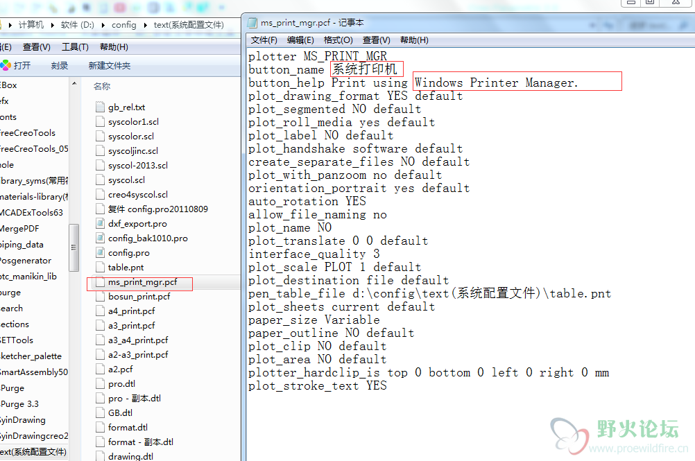

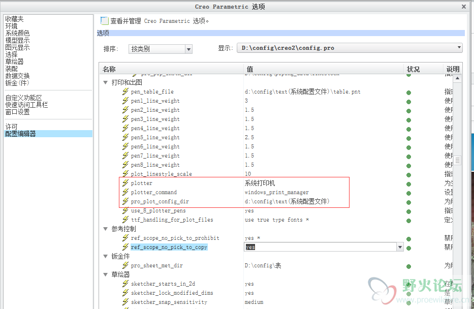

在你的起始文件夹里的config.pro里一定要指明一个打印配置文件,这个文件规定了一个打印规则
估计你没哟勾选带格式吧:

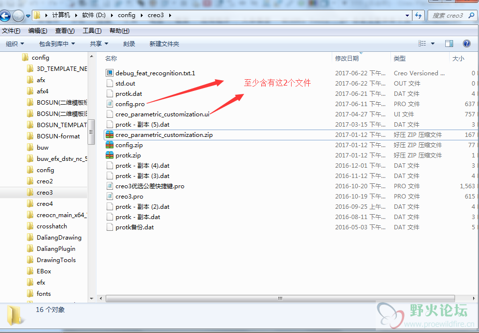

以后要学会,将所有配置文件,单独放一个文件夹,不管你怎么重装软件,只要起始目录定死了,配置文件永远都是一样的,

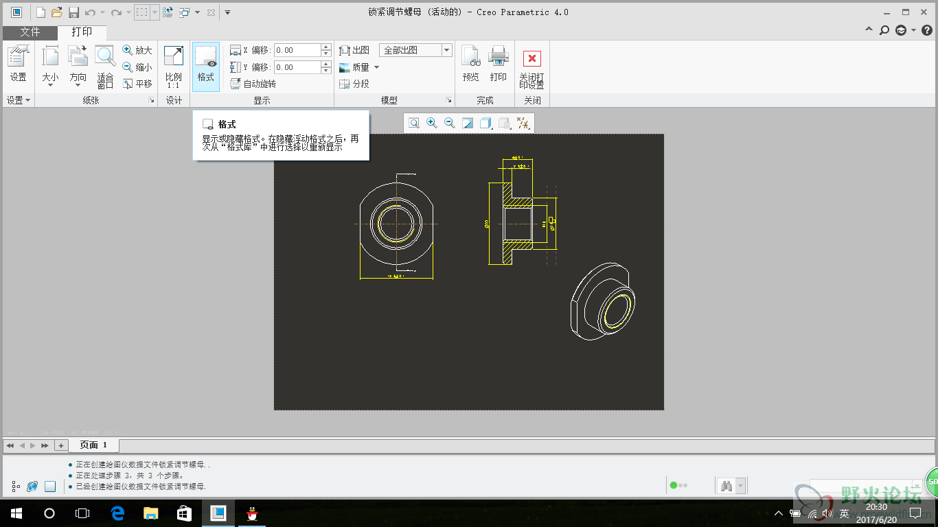

发表于 2017-6-20 20:38 | 显示全部楼层
是不是这个 格式 的问题?
