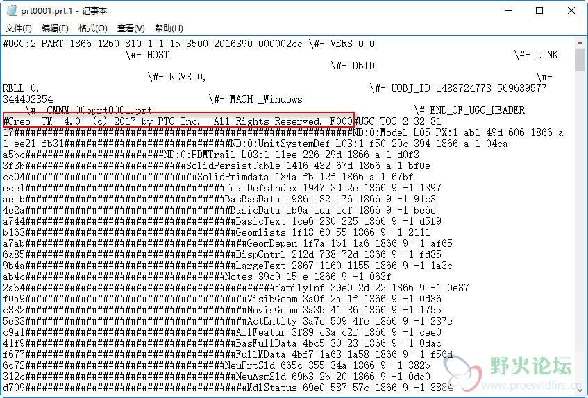

有时候我们从网上下载的 proe 或 Creo 模型可能存在打不开的情况,多数情况下可能是我们所用的 proe 或 Creo 版本比模型创建者所用的软件版本低,那么如何知道模型创建者用的 proe 或 Creo  是什么版本呢?
方法是:
使用写字板或者记事本打开PRT或ASM,在内容开头向下不远的地方可以看到如图所示的文本,显而易见,图一的模型是 proe 4.0 M040 所创建,图二的模型是 Creo 4.0 F000 所创建。
有些比较大的模型,比如数十M或几百M的,使用记事本或者写字板打开可能很慢,那么推荐使用 EmEditor 或者 UltraEdit 等专业文本编辑器打开查看。
