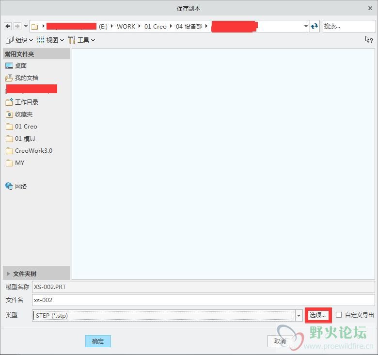

标题描述比较拗口,实际情况是这样的
工作中得到一个系列gpu卡的3D,组建格式,档案比较大也比较复杂,每次想用来装配到机箱做干涉检查时,很慢,而且渣电脑容易司机
想着自己画一个part档案的3D,但是工作量比较大,最主要是觉得太麻烦,量尺寸什么的
所以就来野火求救大神了
能不能有办法,直接复制出这个组建的所有面,然后将其生成一个part档案的实体,这样工作起来方便多了

发表于 2017-5-23 23:21 | 显示全部楼层
收缩包络行吗

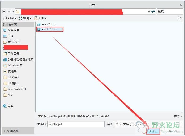

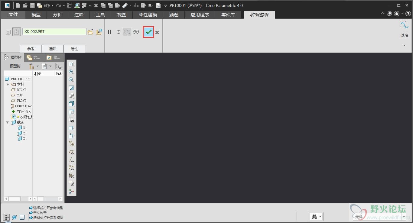

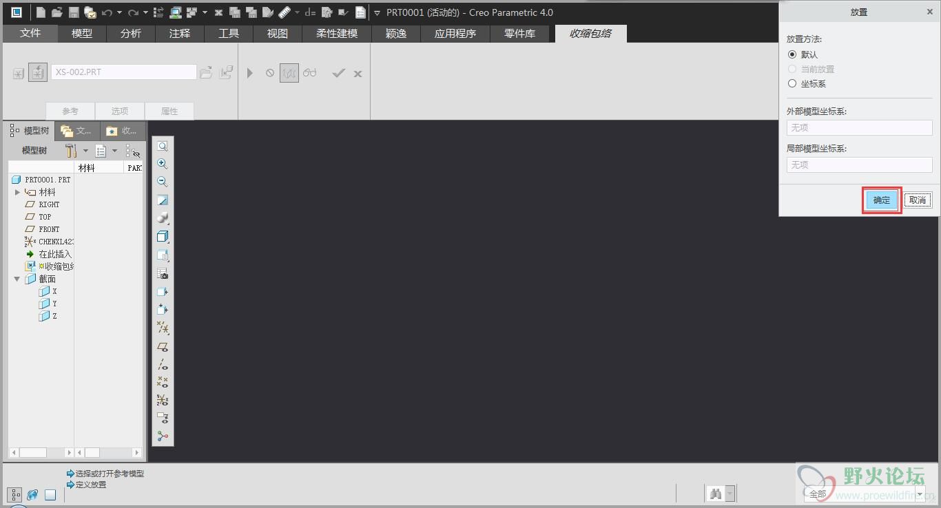

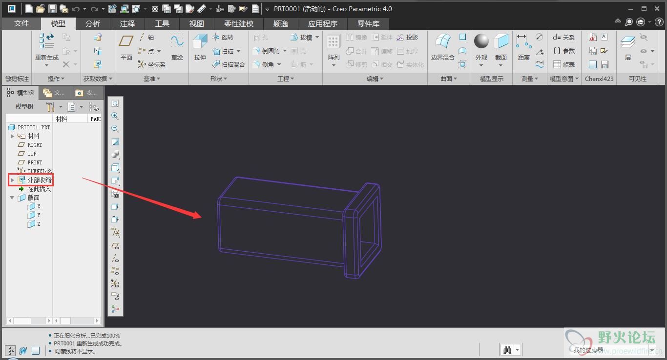

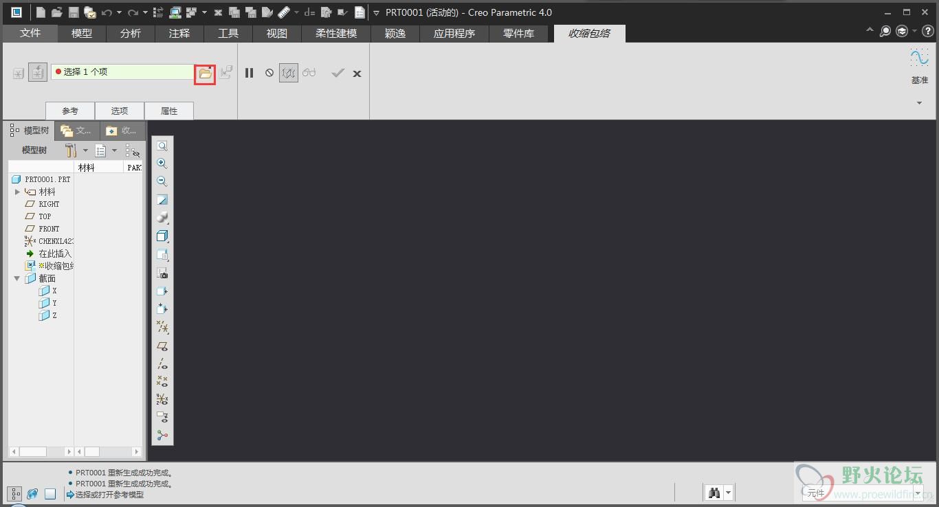

发表于 2017-5-24 08:35 | 显示全部楼层

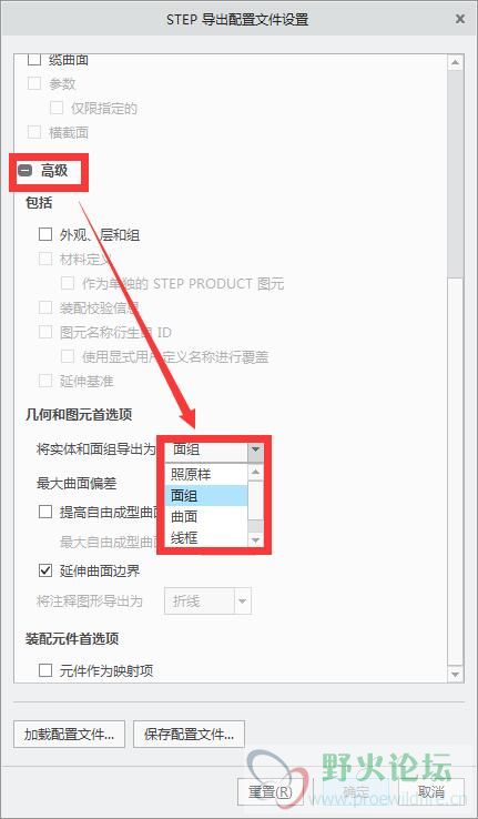

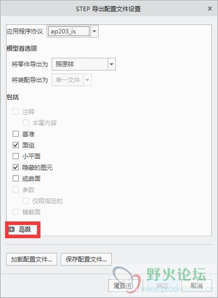

发表于 2017-5-24 09:10 | 显示全部楼层
还可以选择另存为-----STP------选项------高级-----将实体和面组导出为(选择面组)-确定-保存
