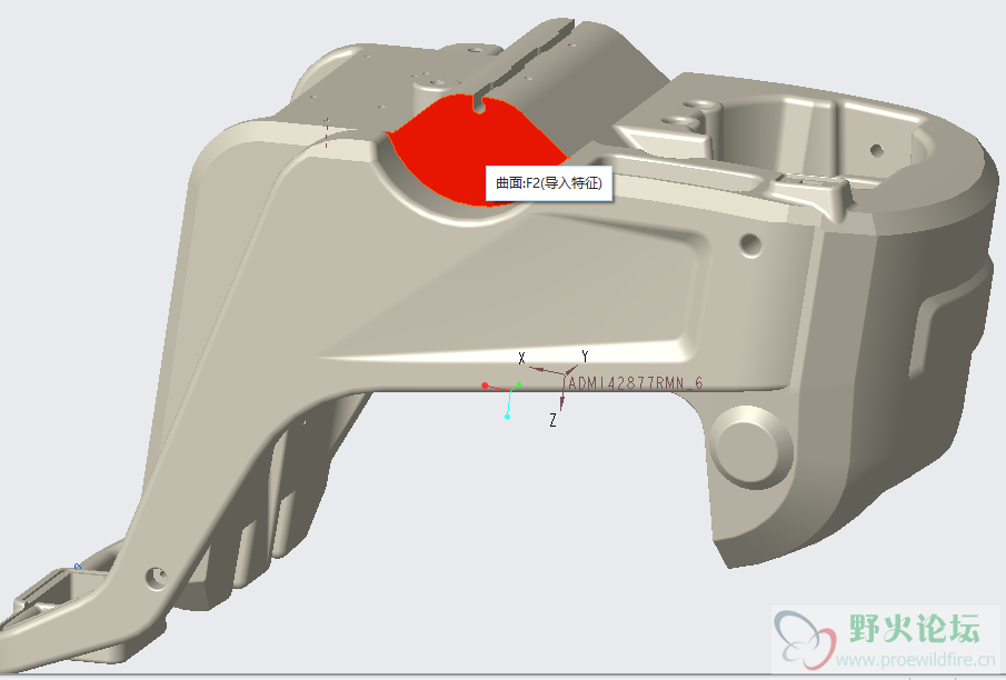

我想把。加红的地方下移动20想后面扶手后移动20.不好改呀。各位兄弟姐妹帮我看看?

 楼主| 发表于 2017-5-8 10:07 | 显示全部楼层
图片放反了。这样看的话 是向上移动20.再向扶手边移动20

 楼主| 发表于 2017-5-8 10:14 | 显示全部楼层
装轴的位置也不对直径16   我去 GB没16的轴承。 现在轴比轴承还小。。。

发表于 2017-5-8 10:21 | 显示全部楼层
柔性建模

 楼主| 发表于 2017-5-8 10:25 | 显示全部楼层
整个图一个整体。按shift选择是一个整体了。唯一个一个图就是附件中那个了。没特征啥的了

 楼主| 发表于 2017-5-8 10:27 | 显示全部楼层
这破玩意不是我设计的。是以前离职人干的。就留了一个stp文件

发表于 2017-5-8 10:49 | 显示全部楼层
这直接柔性建模里的偏移就可以了啊。

发表于 2017-5-8 11:22 | 显示全部楼层
STP柔性建模可以的

 楼主| 发表于 2017-5-8 11:55 | 显示全部楼层
m15994865600 发表于 2017-5-8 10:49
这直接柔性建模里的偏移就可以了啊。
柔性建模不是要选中吗?比如一个丝柱。我选中丝柱一个面再按住shift点所有。就全选这个丝柱了。我可以移动这个丝柱。但是这个按shift 一点  选中了整个模型了了呀?
