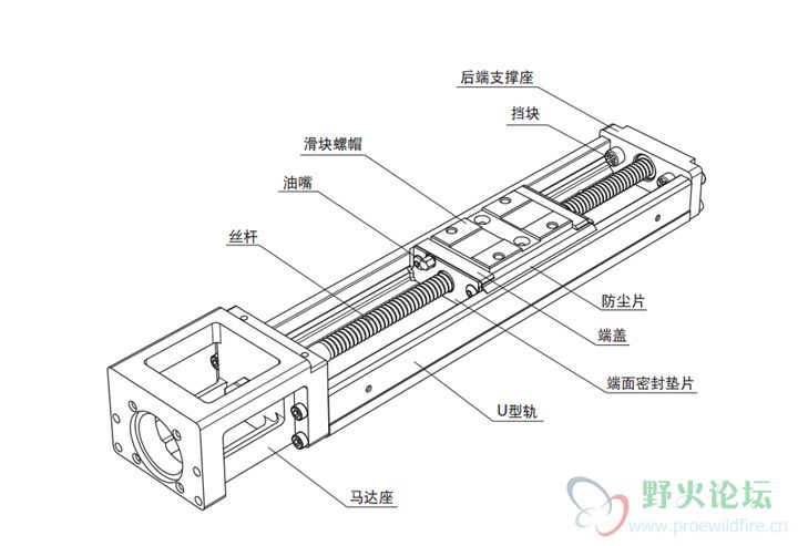

基础知识(十)单轴驱动器

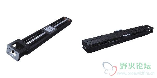

KY系列单轴驱动器
产品特性
集导轨与丝杆的技术与经验,结合螺帽与滑块的一体化设计,并搭配高刚性的U型轨最佳化断面,可达到最佳的空间利用及大幅减少安装的时间,确保其高刚性与高精度的要求,而其钢珠滚动面采用2列歌德式圆弧及45°接触角的优越设计,更提供了四方向的负荷能力。
产品构造:

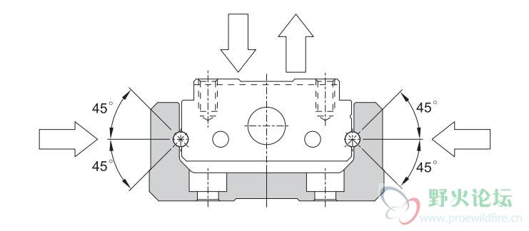

四方向等负荷
U型轨的钢珠滚动面采用2列歌德式圆弧及45°接触角的设计,提供四方向的负荷能力,可适用于任何安装方位。

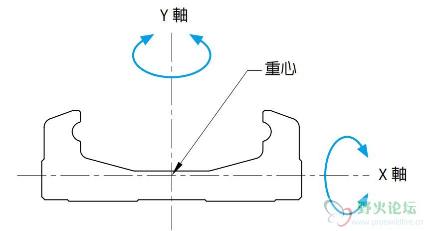

高刚性
经由FEM的最佳化U型轨断面设计,在轻量化与高刚性之间达到最佳平衡。
型號              LX              LY
KY 26           1.6×104        1.5×105
KY 33           6.1×104        3.8×105
KY 46           2.5×105        1.6×106
KY 55           2.3×105        2.3×106
KY 65           4.7×105        5.9×106

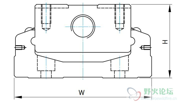

省空间
将线性导轨之滑块与滚珠丝杆之螺帽结合成一体之滑块螺帽,可使KY系列达到最佳的空
间利用。
单位: mm
型号             H     W
KY26系列    26    50
KY33系列    33    60
KY46系列    46    86
KY55系列    55    100
KY65系列    65    130
高精度
2列歌德圆弧式设计及稳定的制程技术,可将变动负荷引起的变形控制在最小,提供稳定顺
畅之运作,达到高精度进给之需求。

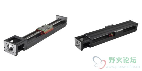

KK系列单轴驱动器
产品特性:KK系列单轴驱动器主要是通过模组化设计,将滚珠丝杆和线性滑轨整合在一起,因此可提供具有高精度、快速安装、高刚性、体积小、节省空间等特性。藉由高精度滚珠丝杆作为传动机构,以及配合最近化设计的U型轨道作为导引机构,来确保高精度和高刚性。
产品结构:
四方向等负荷
轨道和滑块之间的回流系统其滚珠与滚槽接触面采用2列式哥特牙型设计,具有45°接触角特性,该设计可使得KK单轴驱动器承受四方向等负荷之力。
高刚性
轨道槽型采用U型断面,并透过有限元素分析软体的设计,在体积与刚性上取得平衡点,使得导轨具有高刚性,体积精简,重量轻等特点。
型號              LX              LY
KK 40           3.5×103        5.3×104
KK 50           9.6×103        1.3×105
KK 60           2.0×104        2.8×105
KK 86           7.4×104        1.1×106
KK 100          1.3×105        2.0×106
KK 130          2.5×105        5.0×106

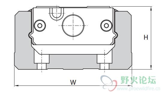

规格多样化
针推各种不同的使用要求,开发出下列多种KK单轴机器人,提供客户依使用要求、空间、负载来选用。
单位: mm
型号               H     W
KK40系列      40    20
KK50系列      50    26
KK60系列      60    33
KK86系列      86    46
KK100系列    100   55
KK130系列    130   65
