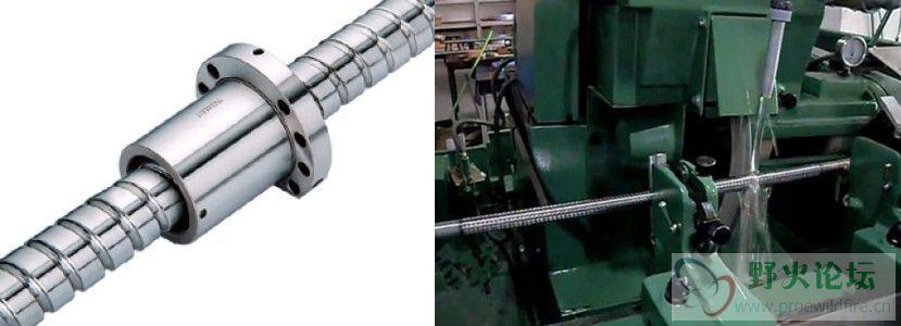

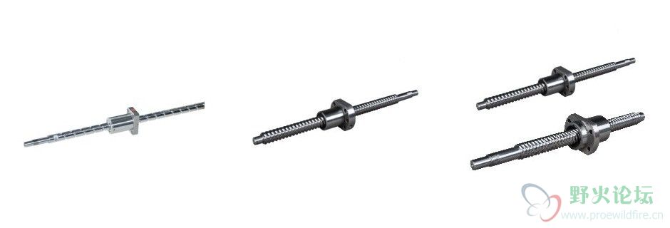

一.滚珠丝杠
滚珠丝杠又称为球型丝杠、导螺杆等,由螺杆、螺母和滚珠组成。
它的功能是将旋转运动转化成直线运动,或将扭矩转换成轴向反复作用力,同时兼具高精度、可逆性和高效率的特点,能满足各领域上不同的使用要求。
二.滚珠丝杆特点
滚珠丝杠在使用中具有很多优点如:高效率、可逆性、零背隙、高刚性、导程精度高等优点,与传统丝杠相比,滚珠丝杠在螺杆与螺帽直接,加入钢珠将滑动摩擦传动以滚珠滚动运动方式取代,有效的降低了摩擦损耗,有助于提高效率及精度。

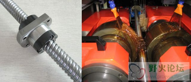

三.滚珠丝杠分类
1.压扎滚珠丝杠
精度一般为C10、C7、C5,精度很低,制作周期短,交期很快,价格优惠。
2.研磨丝杆
制作工艺比较复杂,通过超精密研磨机床磨制出来的,交期较慢,精度一般为C5、C3、C2、C1、C0级。

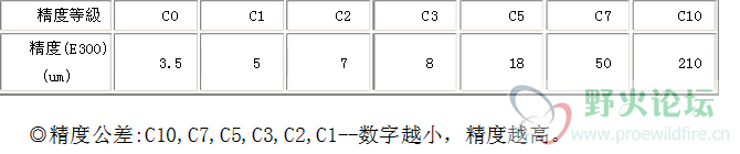

3.精度表

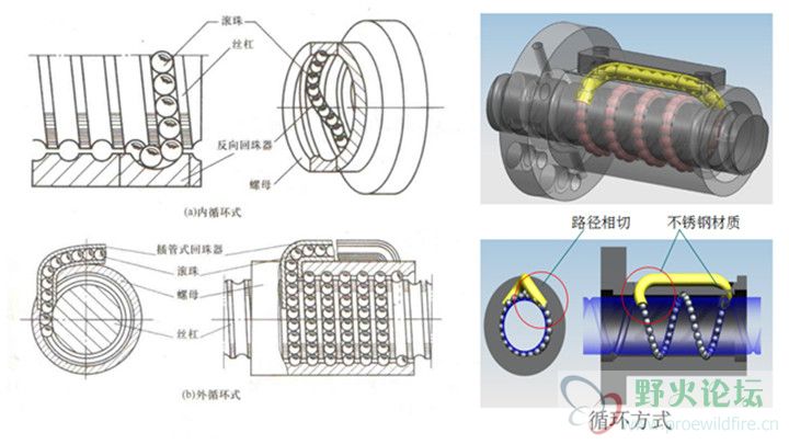

五.滚珠丝杆螺母结构

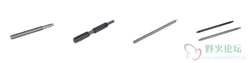

六.梯形丝杆
梯形丝杠和滚珠丝杠和相同的地方是都是将旋转运动转化为直线运动(或相反)的产品,通过螺母与丝杠的旋合传递运动和动力。梯形丝杆具有传动效率高,定位准确、承载力大等特点。
丝杠旋向:左旋、右旋、左右旋,
丝杠材质:S45C  SUS303  SUS304,
丝杠表面处理:发黑,不锈钢无表面处理,
螺帽旋向:左旋、右旋,
螺帽材质:黄铜,
螺帽表面处理:钝化

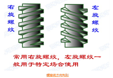

七.梯形丝杆旋向
判别方法:当螺纹轴线垂直放置时,螺纹自左到右升高者,称为右旋,反之为左旋,一般常用右旋。
八.梯形丝杠广泛应用于普通铣床、龙门 铣、普车,木工机械,包装 机械,     升降机 ,贴标机械,剪板机,彩印机,灌装机等。
九.梯形丝杆特点:
1.滑动摩擦,易磨损,寿命低
2.精度低带自锁功能
3.价格低
4.承载力大
5.维修方便
