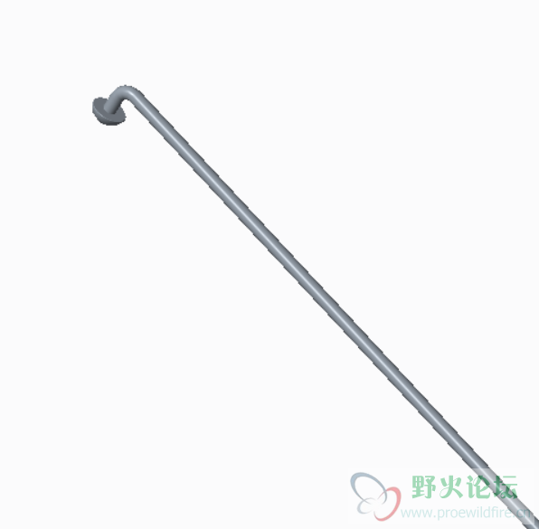

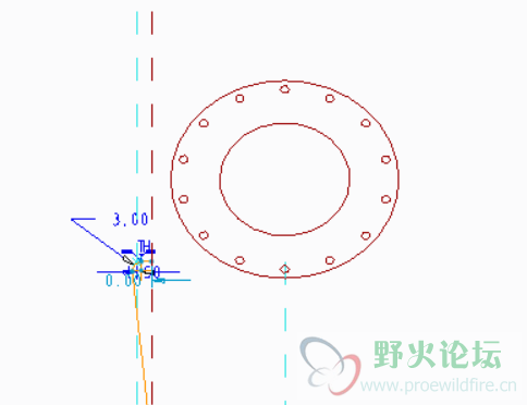

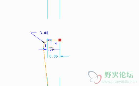

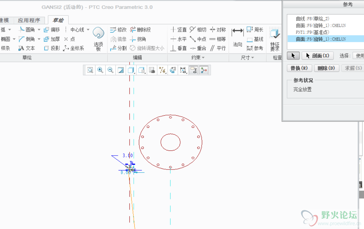

就是我在学画这个自行车的轮胎
然后 画到中间的 铁丝的这个连接
然后我点击草绘进去 出现了很多参考
我不知道这些参考是在那里的
因为原文件里 这些铁丝他是自己一个 零件 然后后面装配的
我点击这个参考 显示是 什么装配
这是怎么回事呢?
请大家有空的帮我看看谢谢!!

发表于 2016-11-21 20:35 | 显示全部楼层
可能有些外部参考在那个圆盘上,只是学习辐条的话画个轨迹扫描下就行了
 楼主| 发表于 2016-11-21 20:49 | 显示全部楼层
那后面装配会不会因为尺寸不符合 装不上?
1288
47504
发表于 2016-11-25 21:11 | 显示全部楼层
试试吧,不行再说不行的话
