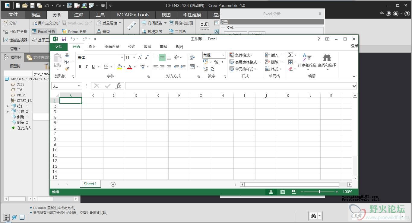

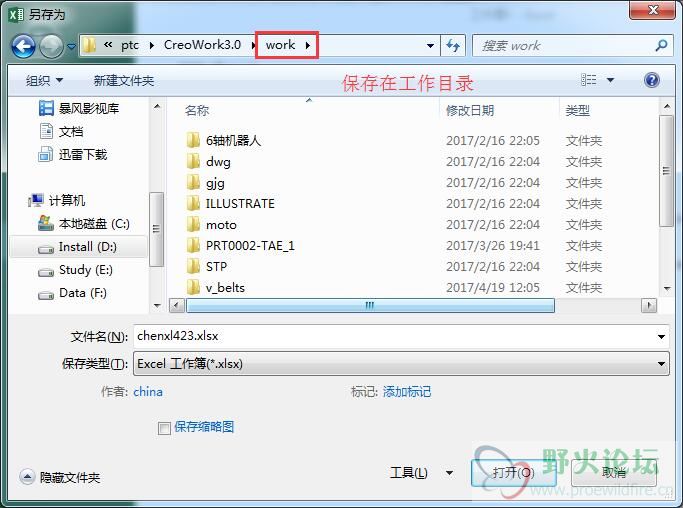

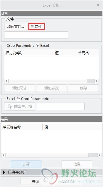

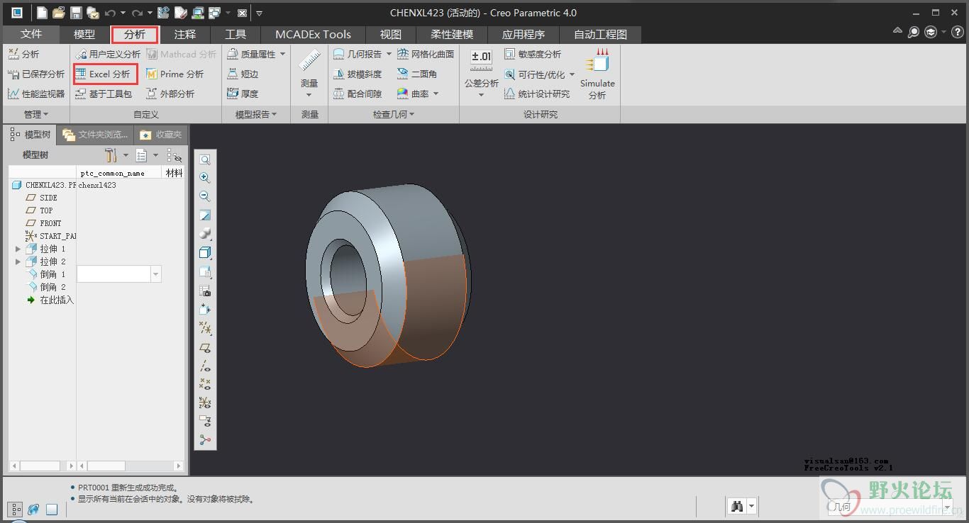

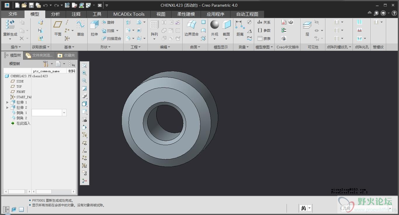

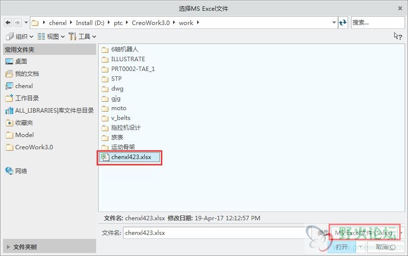

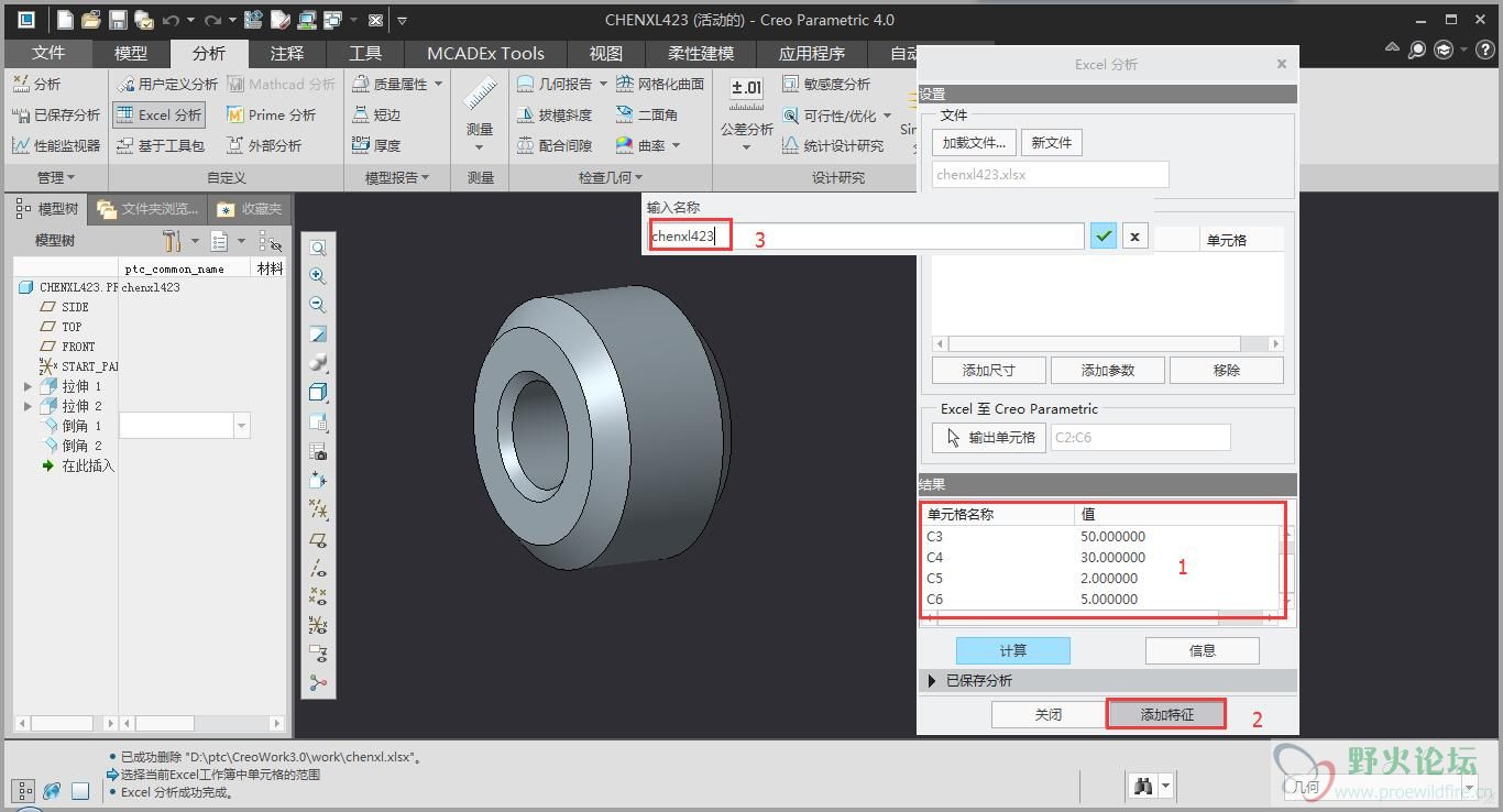

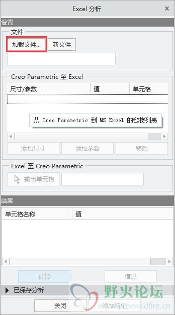

这几天学习了Creo你面的Excel分析,看了一些教程,觉得还是自己做一下才会深刻,在此分享给大家,如有错误,请批评指正;
先看效果:
1.创建模型;
2.单击 分析-Excel分析;
3.单击 新文件;
4.创建Excel文件;
5.将创建好的Excel文件保存在工作目录;
6.加载文件...
7.选择 输出单元格
8.单击 计算;
9.单击 添加特征,输入特征名称;
10.进入  工具-关系;
11.选择 当前子集和全部子集;
