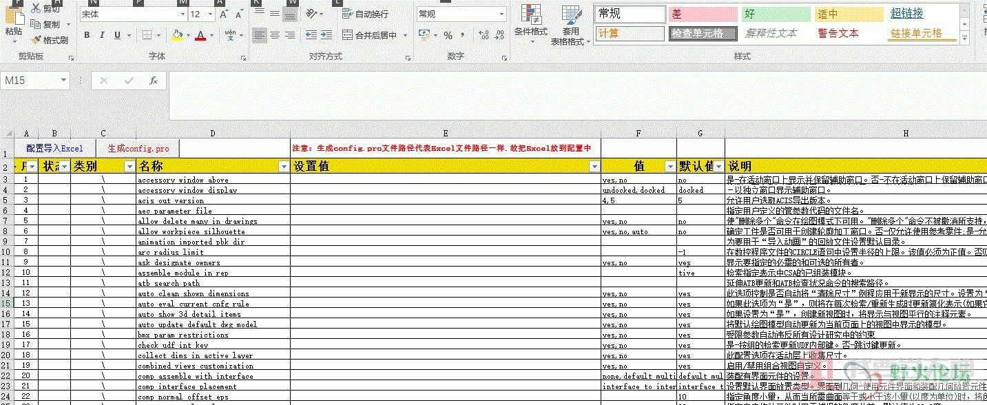

Creo配置自动生成和导入系统,自己花了时间编写的程序包含:使用方法:把excel文件直接放在启动文件夹,打开直接点生成就会自动生成config.pro文件
自动生成ecad_hint.map文件(与电子设计的EMN和EMP文件数据交换文件,自动生成电路板3D)
自动生成Config.pro文件(Creo配置文件)
excel程序(未加密文件,可以任意修改):
