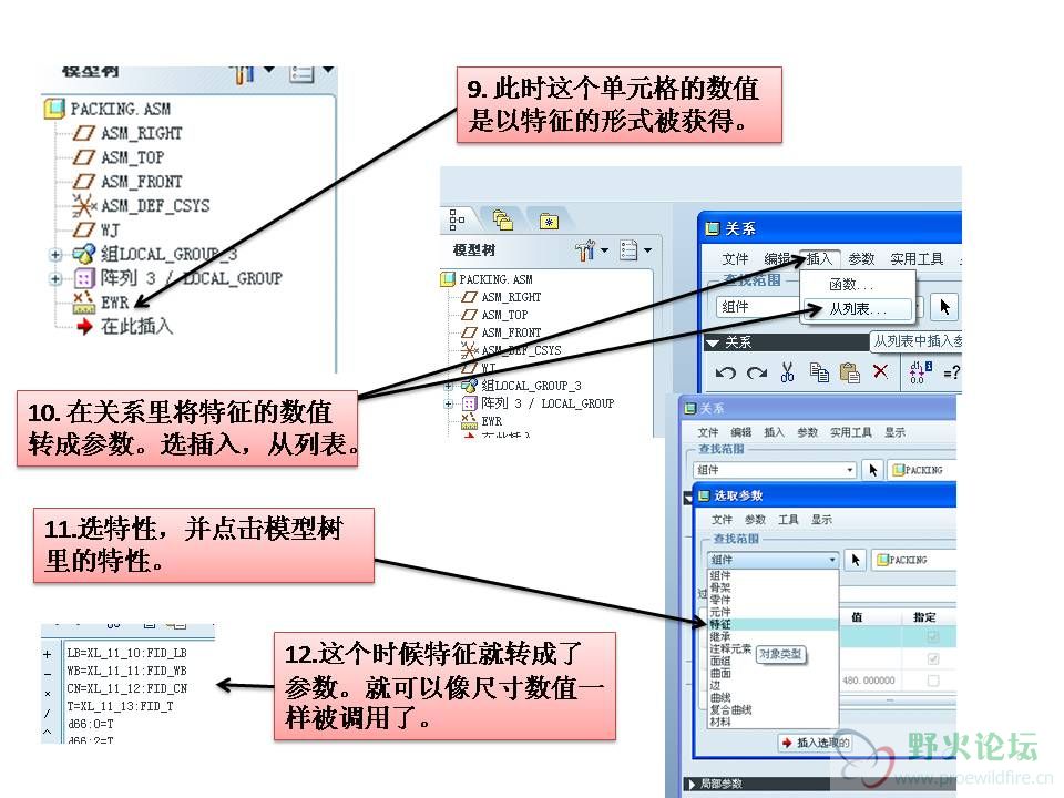

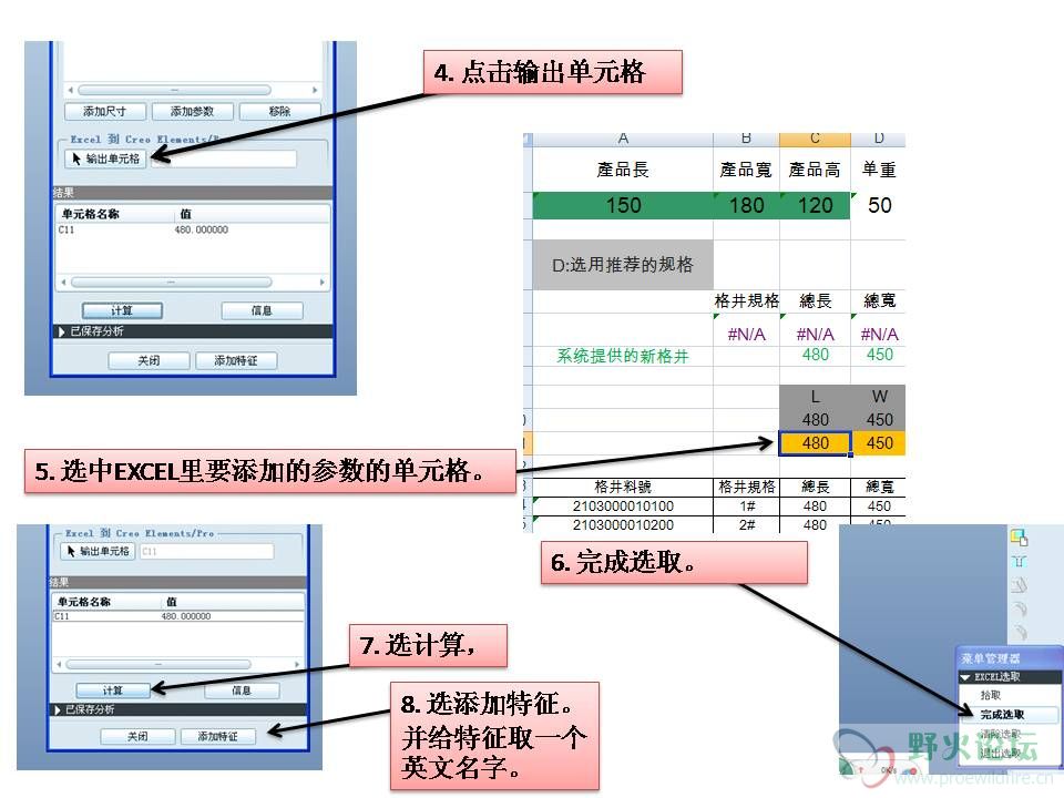

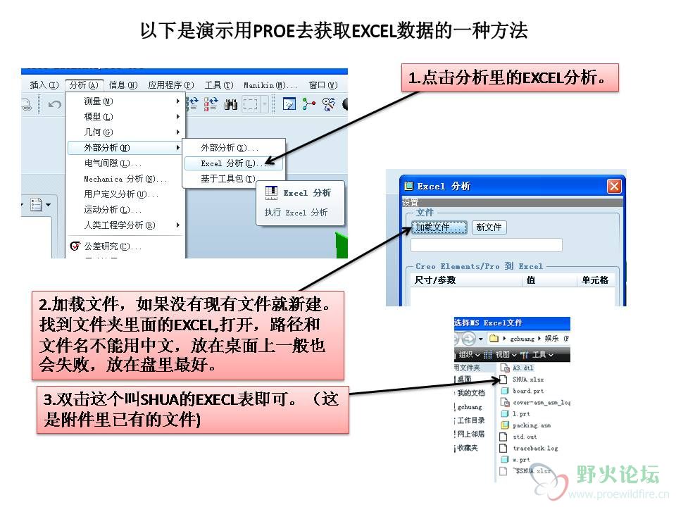

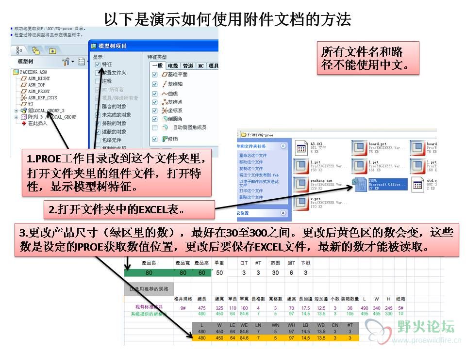

前不久用PROE和EXCEL合作起来做了一个包装格井3D设计,因为产品大小各异,包装格井要经常改,所以用EXCEL表去完成格井筛选计算的部分,然后把格井的参数指定到EXCEL单元格,PROE去自动获取这些数据,转成参数,生成新格井。这样不论以后格井尺寸怎么变化,都可以很快的生成3D格井。大家有兴趣的可以交流一下。
