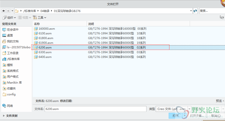

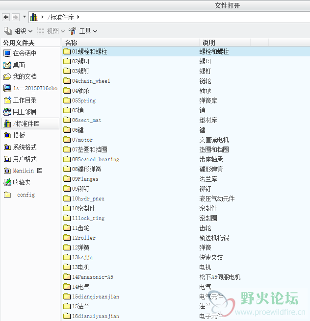

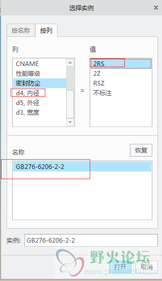

发表于 2017-5-15 21:18 | 显示全部楼层
[attachimg]2029 5.png 55[/attachimg]
 楼主| 发表于 2017-5-15 22:25 | 显示全部楼层
这些怎么创建的,求教

发表于 2017-5-15 22:45 | 显示全部楼层
族表及族表管理
