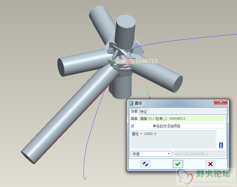

如图,现在的标准件库调出来的螺丝尺寸均放大了1000倍,用模型缩放也无法缩回,提示如图。图片有点乱
请问大神,如何解决啊,如何把族表调整回来的,(每次调出来都放大1000倍了)
哦,忘了说了,装配图比例还是没变,只是这几个标准件变了,装配图被螺丝覆盖了,这些螺丝本来是装配图上的,莫名的放大了
打开图后,出来这个上面几个均为螺丝
打开图后,出来这个上面几个均为螺丝
缩放提示,但丝毫未缩放
缩放提示,但丝毫未缩放

发表于 2017-3-18 13:06 | 显示全部楼层
查看单位制的选择,
是不是米和毫米的问题?

发表于 2017-3-18 22:15 | 显示全部楼层
按2楼说的,检查下单位,转换单位试试
