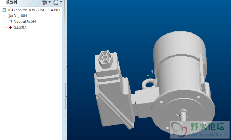

我想修改一下轴的长度,请问该如何编辑?

发表于 2017-4-17 14:58 | 显示全部楼层
柔性建模
 楼主| 发表于 2017-4-17 15:08 | 显示全部楼层
PROE5.0没有柔性建模吧

发表于 2017-4-17 15:21 | 显示全部楼层
拉伸切除就好了啊

eternal_warth 发表于 2017-4-17 15:08
PROE5.0没有柔性建模吧
恩  没有   升级呗   新版本总比老版本好用  功能也好啊  为什么不与时俱进呢?老版本总有一天要淘汰的

发表于 2017-4-17 17:07 | 显示全部楼层
直接把多余的切掉,不足的补上!

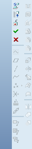

 楼主| 发表于 2017-4-17 20:11 | 显示全部楼层
chenxl423 发表于 2017-4-17 15:21
拉伸切除就好了啊
编辑定义没有草绘啊,也没法拉伸。这个图就是一个整体的了

发表于 2017-4-17 20:19 | 显示全部楼层
不用编辑定义啊,拉伸切除就好

发表于 2017-4-18 06:54 | 显示全部楼层
PROE5.0没有柔性建模吧
有呀在编辑菜单里面、不过不叫柔性建模
