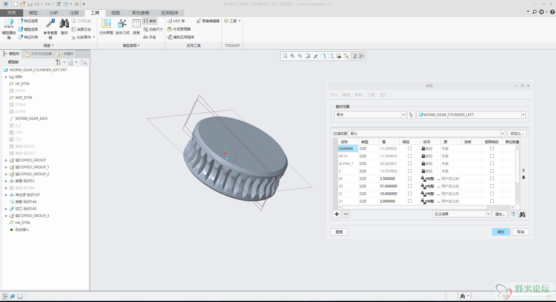

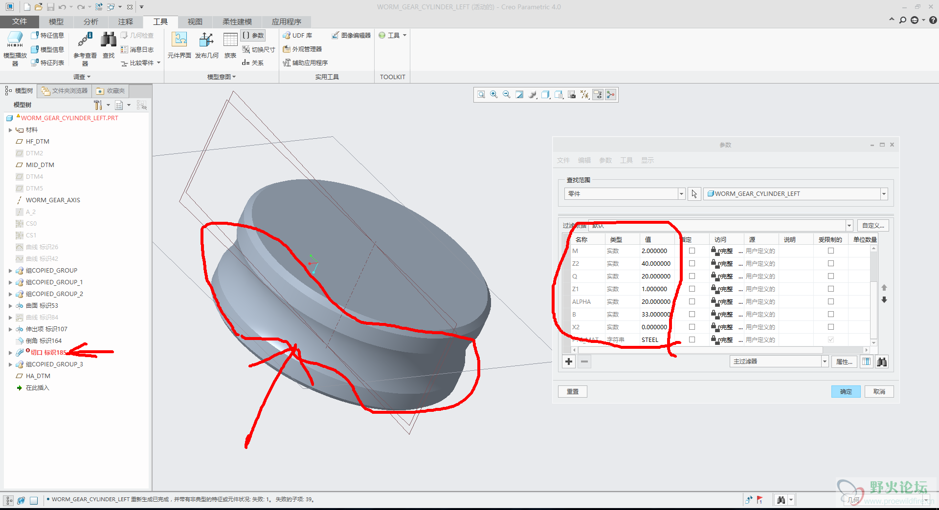

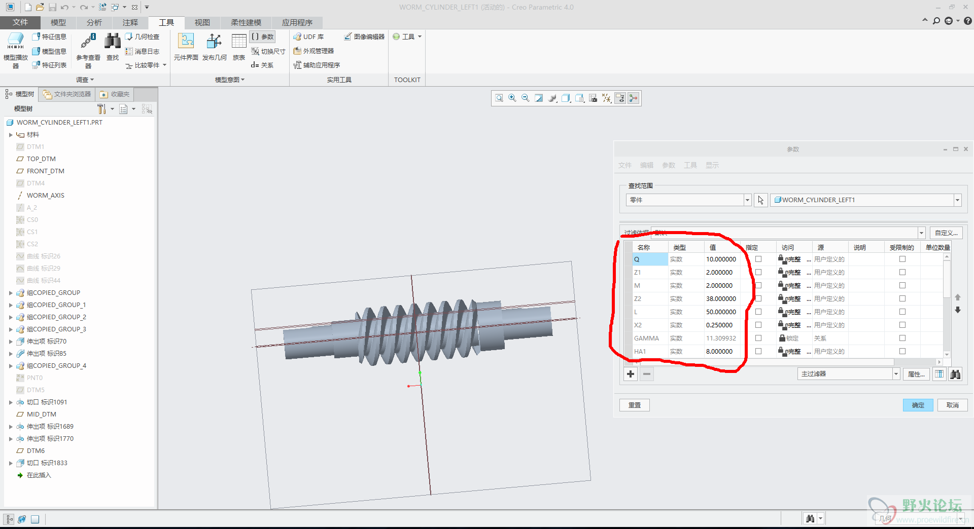

各位大神们,我想问一下关于蜗轮蜗杆的参数化设计,为什么为什么我用标准件库里的蜗轮蜗杆更改完参数重新生成后就出现图中的问题啊?轮齿怎么都消失了?这应该如何解决啊?
具体见下图,我只是改了对应的参数(参数都是用机械设计手册自动算出来的,应该没有错
蜗杆修改前
蜗杆修改前
蜗杆修改后
蜗杆修改后
蜗轮修改前
蜗轮修改前
蜗轮修改后
蜗轮修改后

我也遇到了,但是我用的那个标准件文件改了“蜗杆的特性系数”,从12改成了10然后就生成好了,我的蜗轮模数为8,齿数为48
