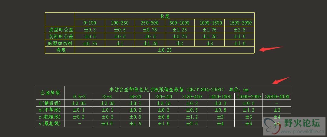

图中的表格,实在frm格式下制作的。现在两个表格的边框颜色不一样。
请问一下各位大神,怎么把第一个表格的颜色变为白色
两者的颜色不一样
两者的颜色不一样

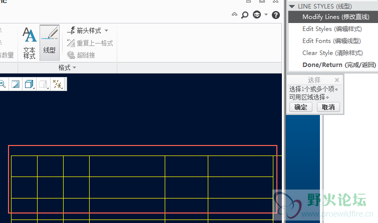

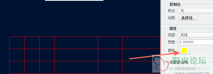

发表于 2017-3-2 16:14 | 显示全部楼层
如图,打开你的文件,进入表选项,点选线型,框选你要改的表格,点颜色更改就行

发表于 2017-3-3 09:35 | 显示全部楼层
楼2 正解,不过你可以在frm格式下制作的时候改变
