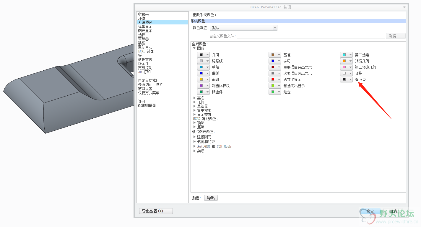

[求助] 如何让边框是黑颜色显示

我用的creo3.0版本,在文件-----选项-----系统颜色-----全局颜色里面修改着色边的颜色,保存即可。
