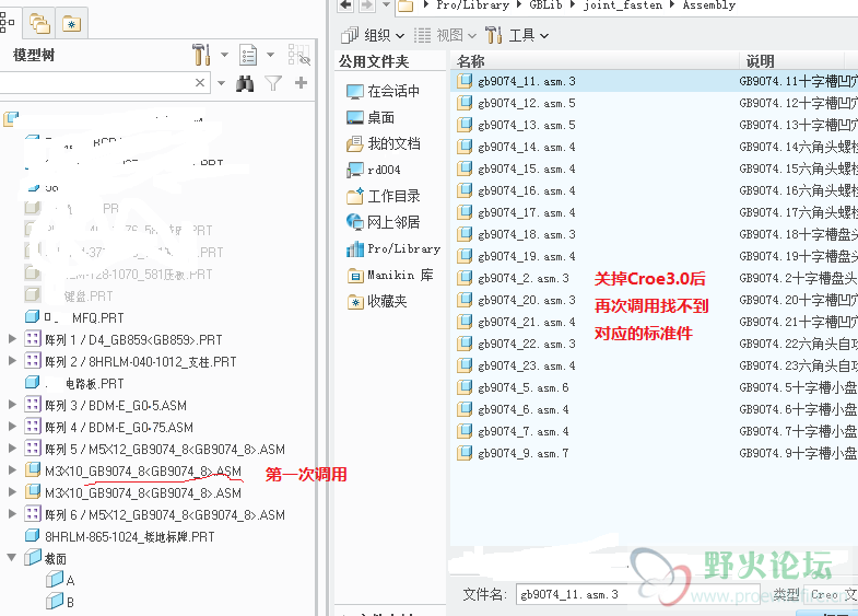

Creo3.0标准件调用后,关闭软件。再次调用找不到已用过的标准件

你标准件库里没有或没更新* .ctg文件吧

config.pro 里配置一下,指向你自己的库路径
pro_library_dir d:\ptc\ProLibs

調用後的零件,記得要back up

每次都要备份吗?我也正在遇到这个问题
