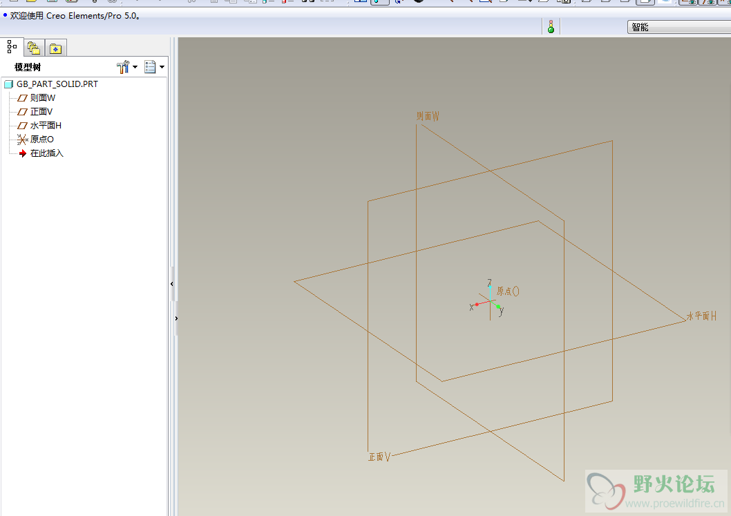

由于proe版本打不开低版本文件,所以先发一个proe5.0的模板文件,希望起到抛砖引玉的作用,请各位不吝赐教,共同学习提高。
作为一个从国外(至今不肯实行国际单位制的美国)引进的三维制图软件,首先它是一个制图工具,技术制图更重要的是制图标准问题。
本人觉得技术制图是一个很严谨的工作,自然要遵循我国的机械制图标准,对proe进行设置本地化成了一个必要的前期工作。
在proe中本地化的模板也要配合本地化的配置文件config.pro才能起作用。
所以这次上传关键的建模模板和config.pro文件,外来的config.pro文件还需要你修改一下各种路径,只要不是小白菜,你能行。
