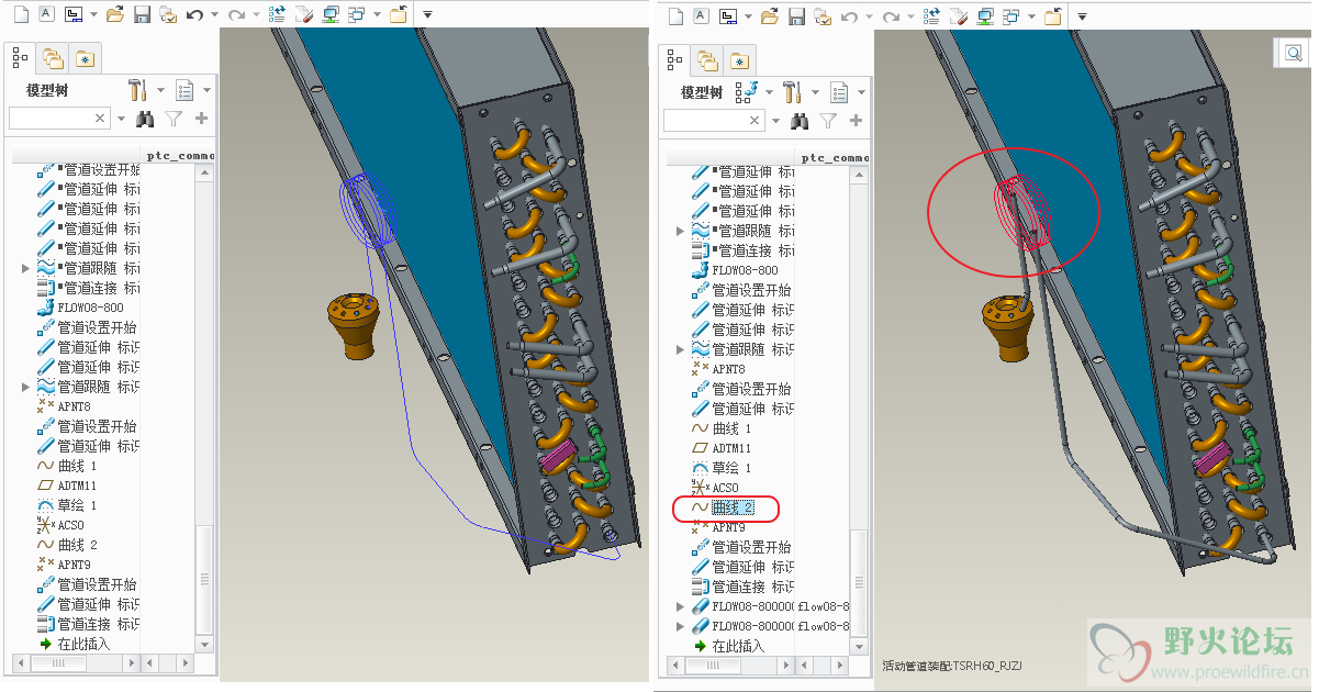

如图,我想在creo管道模块下建了一个带螺旋线的管道,螺旋线是曲线方程画的,管道曲线跟随无法拾取此段曲线(模型树和模型窗口中均拾取不了)。
请各位大神看看怎么解决或者有没有其他方案(管道命令下的方案)

需要先建一个螺旋扫描的部件吧.

楼主复制逼近 不就可以完成 。然后在画你两头的线就应该可以扫描出来了。

螺旋的管子在管道模型好像做不了

  没有扫描吗??
