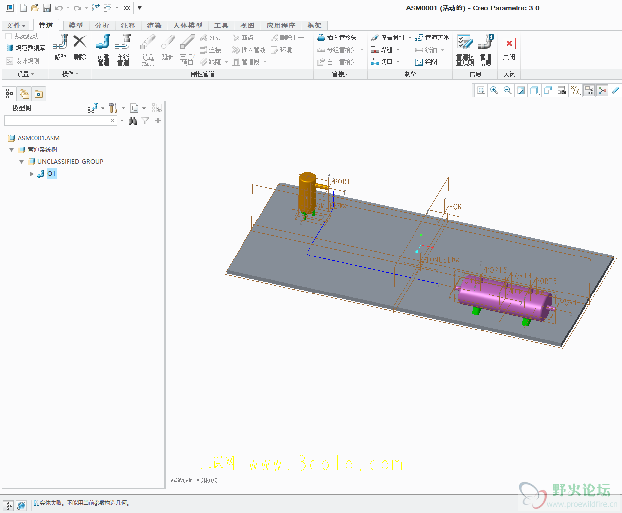

管道布置-实体失败,不能用当前参数构造几何
就是图片左下角的字
求指教,这是什么意思·!?

可能是圆角大了,圆角两边的直段长度不够。解决不了的话可以把模型发上来

谢谢 我把圆角改小了 就行了
