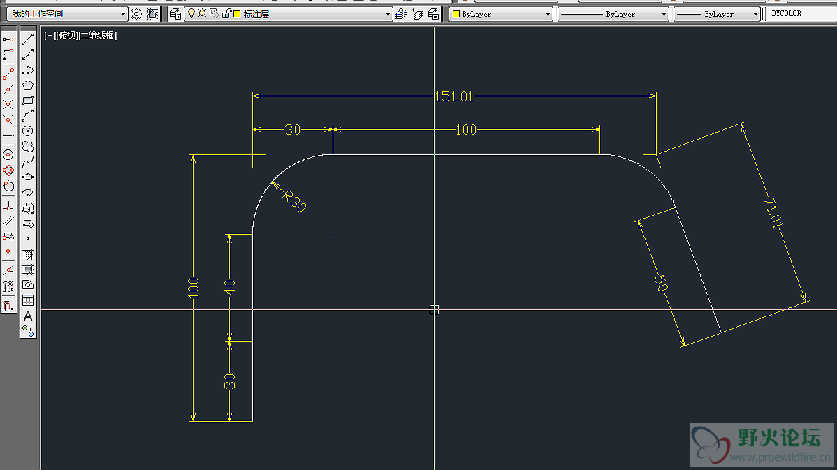

发表于 2017-5-30 09:25 | 显示全部楼层 |阅读模式
有没有哪位大神知道这个管道在零件下怎么用点画管道,特别是那个角度为70度的,我不知道怎么确定那个转弯处点的位置, 微信截图_20170530091755.png

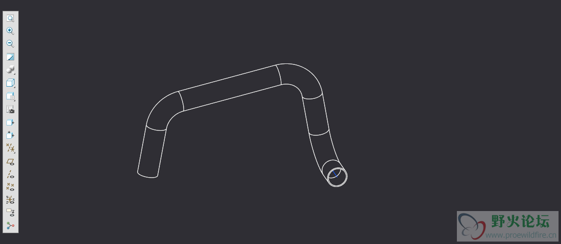

发表于 2017-5-30 12:27 | 显示全部楼层
我也来练习一下

发表于 2017-5-30 22:09 | 显示全部楼层
ccyj619 发表于 2017-5-30 21:44
您好,我刚又看了一下,终于知道您做那个平面的作用,但是还不太确定您那个151.01与71.01是怎么来的,是 ...
我按你的图在CAD取的数值
Triple H
50
64
 楼主| 发表于 2017-5-30 22:23 | 显示全部楼层
340047351 发表于 2017-5-30 22:09
我按你的图在CAD取的数值
噢噢,原来是这样啊,谢谢您了

发表于 2018-2-19 00:16 | 显示全部楼层
没有那么麻烦,可以直接在零件环境下绘制,极其简单的,上传prt可以参考
首先绘制如下草图,注意二处圆弧转换为构造线
然后拉伸为曲面,曲面拉伸深度为50
依次点选曲面边线上各顶点形成管道轨迹,在管道标识操作中设定管子外径20,厚度1
弯折半径30
最终完成结果如下图
