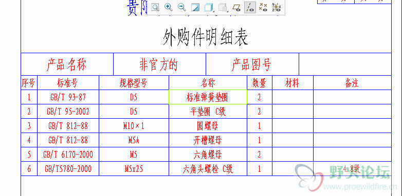

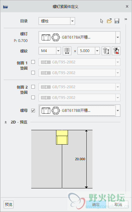

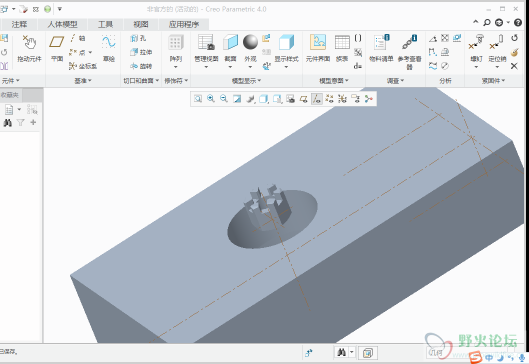

最近下载creo4.0 耍了下,其自带的紧固件不是国标,出bom表时要重新设置参数,而且有些国标件也没有,趁这两天工作不忙,自己做了一些国标件挂了上去,欢迎大家讨论下,这样有意义没  附件里的文件有些参数可能还不对,还得改

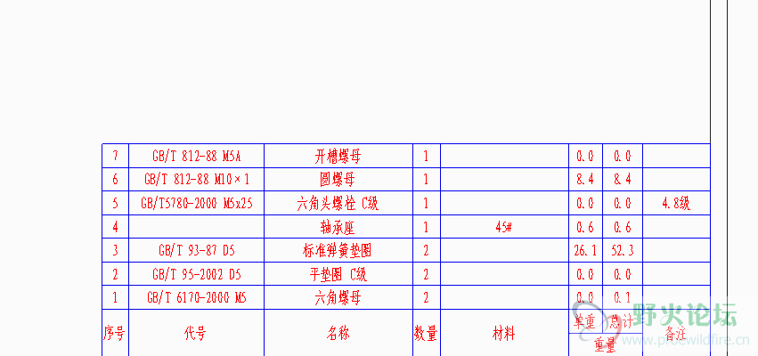

后面上传的附件   放置路径为 XX:\Program Files\PTC\Creo 4.0\F000\Common Files\afx
以替换原路径下的  parts   文件夹
主题中工程图中的  BOM 模板是   自己做的  是配合自己的  零件模板  和  装配模板
如有需要  我在上传
