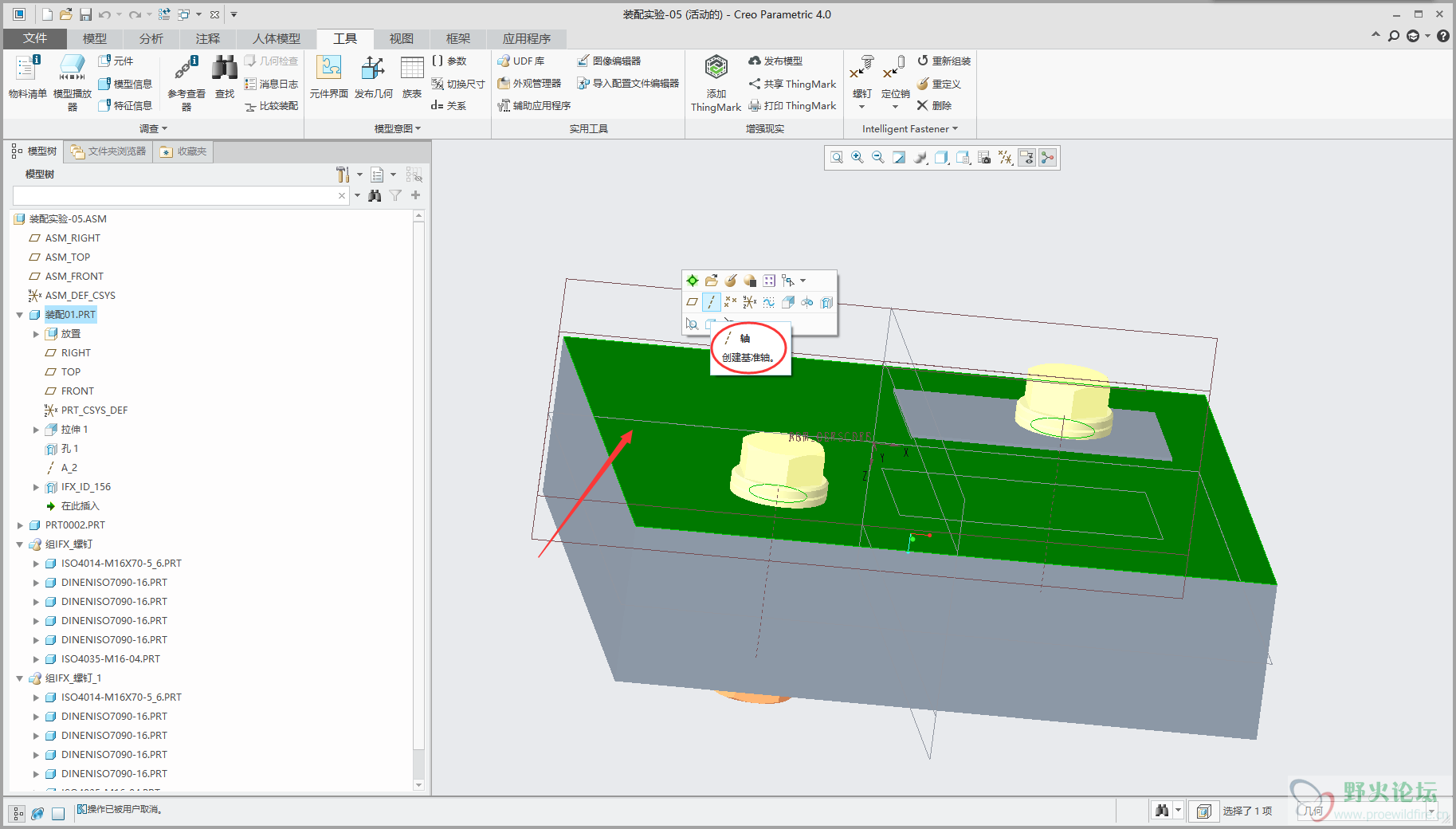

装配紧固件(螺栓螺母,平垫,弹垫)一直是比较头疼的问题,下面简单介绍一下组件环境下,智能紧固件工具的使用,希望共同进步。

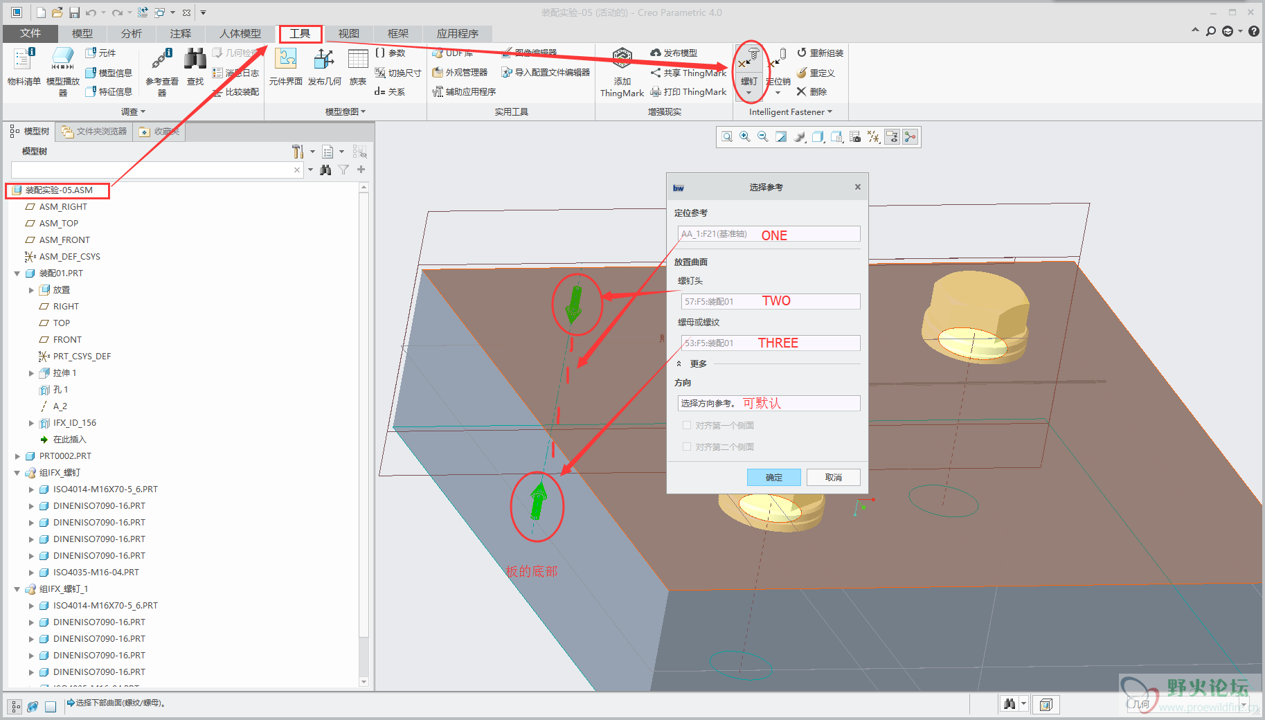

1 工具位置(实例:在一块板上装配紧固件)
2 创建基准轴或基准点

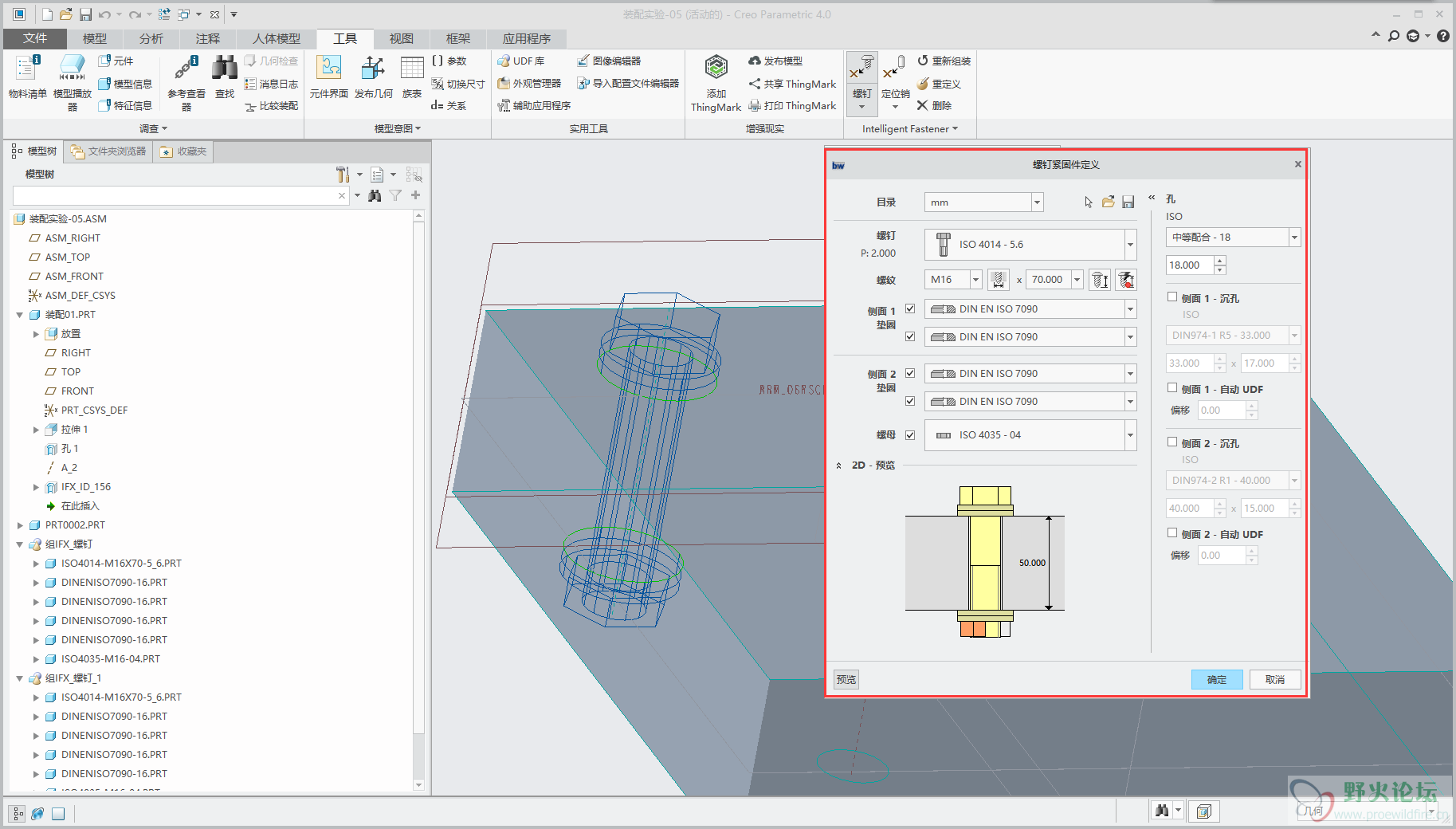

3 开始放置
4 根据需要确定紧固件参数

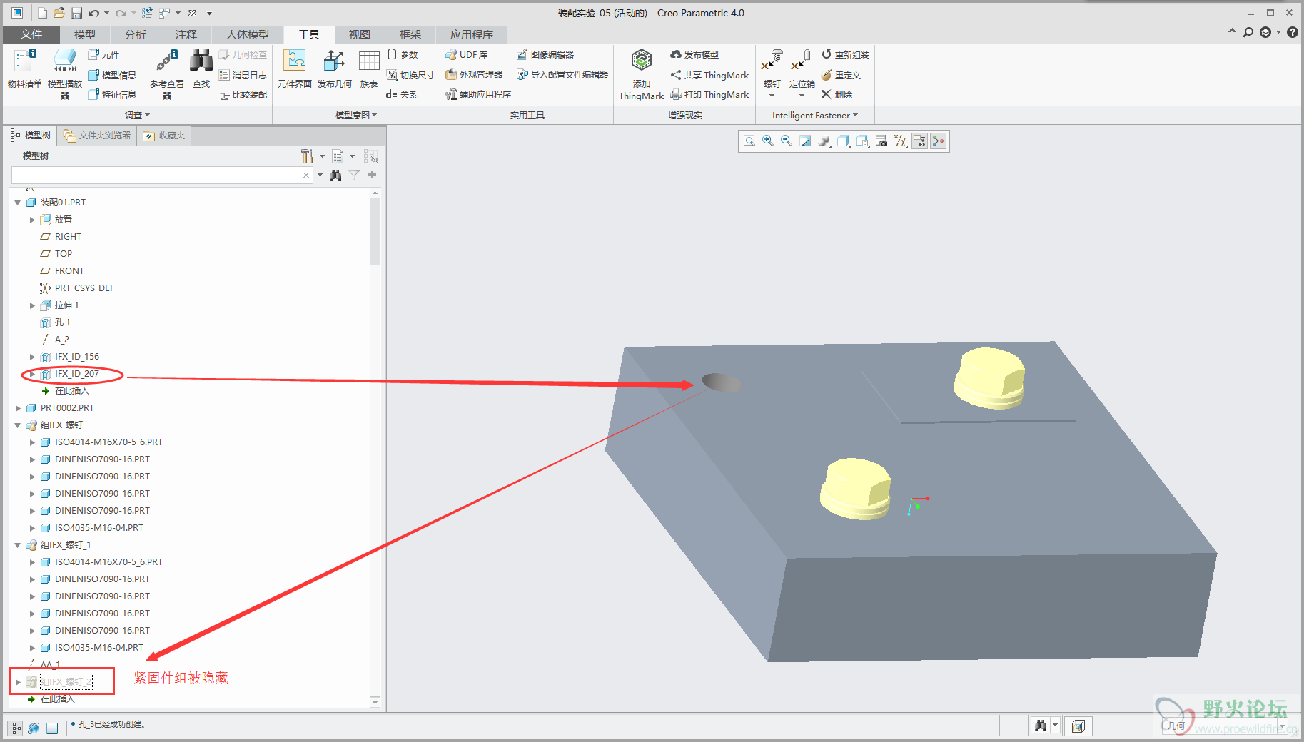

5 系统会自动在板上创建设定的孔
目前系统内部还没国标件,希望有人出个教程国产化啊
小小经验,求批评指正。
附件里为creo4.0绘制的模型,欢迎下载。

发表于 2018-2-23 17:40 | 显示全部楼层
你紧固件装完以后,在三维线框图或者二维制图的线框图下面有没有发现螺母和螺栓接触的地方没有线条啊?
