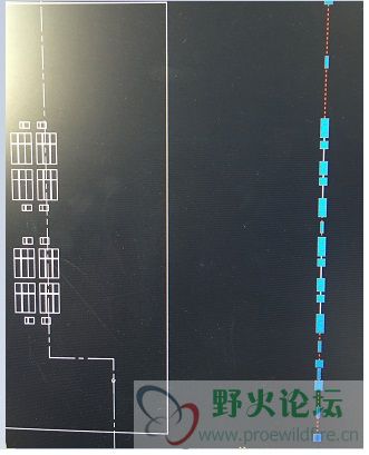

发表于 2016-12-26 14:45 | 显示全部楼层 |阅读模式
小弟初学Proe不久,在学到输出dwg/dxf格式的时候,打开AutoCAD后,发现有一部分剖面线丢失,而用隔壁同学电脑,转换出dwg却是正常的,这是怎么回事?我的也没做修改,是与什么设置有关联的吗??而且还是部分剖面线丢失。版本是creo elements/Proe5.0    M280,哪位好心人帮忙紧急帮忙解答一下,感激不尽了!!
AutoCAD打开后结果
AutoCAD打开后结果
Proe5.0工程图
Proe5.0工程图

发表于 2016-12-26 16:00 | 显示全部楼层
楼主是不是说,
表示剖切位置的粗线少了,
考验眼力啊。

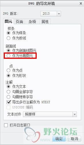

发表于 2016-12-26 23:28 | 显示全部楼层
导出设置里把剖面线作为分离图元试下
94
120
 楼主| 发表于 2016-12-27 08:06 | 显示全部楼层
野火 发表于 2016-12-26 23:28
导出设置里把剖面线作为分离图元试下
根据您的提示,我设置了“作为分离图元”,发布DWG,打开后发现是没有丢失的,剖面线以直线的方式存在。我隔壁同事都是以默认“作为剖面线图元”发布DWG的呢,我们之间究竟差别在哪里呢?因为后期如果修改,不如剖面线的方式修改方便。谢谢指点。
发表于 2016-12-27 19:23 | 显示全部楼层
你说的是部分剖面丢失,也不是全部丢失,所以我觉得也可能和你的图有关系。
94
120
 楼主| 发表于 2016-12-28 08:39 | 显示全部楼层
我试过几次:
一、丢失剖面线的Proe5.0版本是M280,我用M060和M080发布,就是好的。可惜我电脑使用过程中总是会弹出错误“Exception EXCEPTION_ACCESS_VIOLATION has occured”,自动退出软件,我只能装M280。
二、我发现Proe5.0M280截面只要2个拐角,就是可以全部发布剖面线了。就是想知道是不是M280与剖面线发布有什么设置之类的?
再次感谢耐心热心的帮忙
只拐了2个直角
只拐了2个直角
发表于 2016-12-28 19:41 | 显示全部楼层
这个不好测试,可以的话你用creo3.0试试
