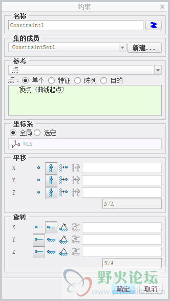

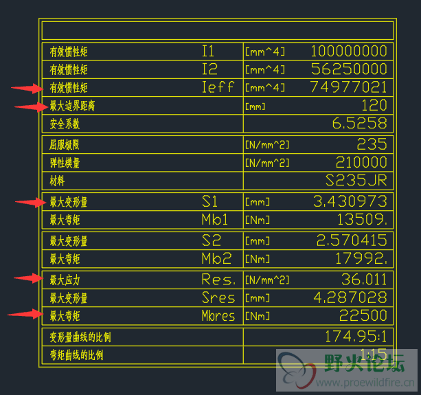

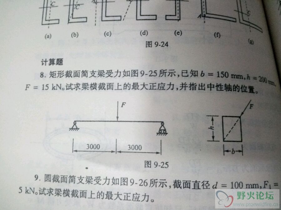

源自这样一道习题
一开始我用creo simulate计算,结果是18mpa,结果不对,我用autocad mechanical计算,结果为正确的36mpa
然后我又验证了几次别的类型的梁,发现creo的结果始终比正确的值小一半,不知为何?

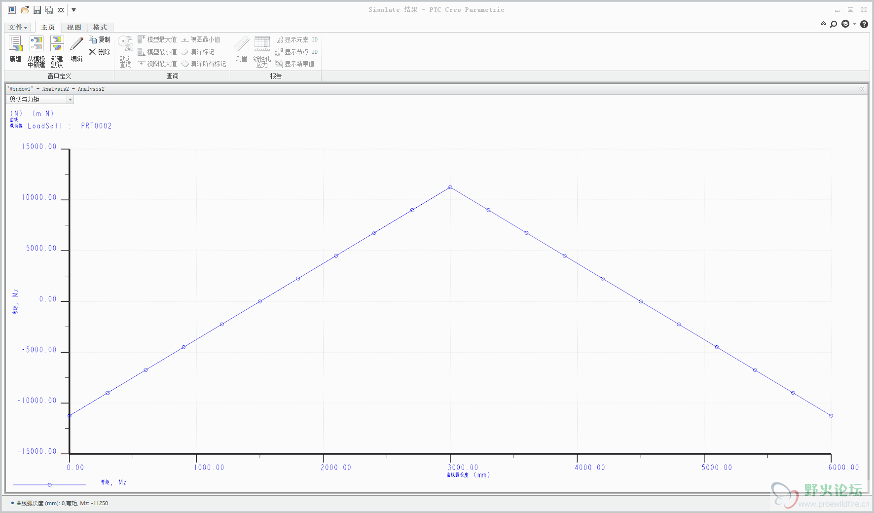

弯矩图
弯矩图
附件是autocad mechanical的计算结果及creo simulate的计算结果

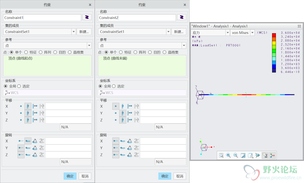

发表于 2016-11-29 16:23 | 显示全部楼层
是36MPa啊
问题已经找到了,我是约束了梁所有的旋转自由度,才会导致这样的,多谢解答,你的约束是正确的
我看你的约束的y、z的旋转自由度都是释放的,在我的理解中——只须释放z的旋转自由度即可,但是这样做最后的应力是27mpa,不知道这是何故?
难道是因为这个力是斜着的原因?
联系qq:954452567
邮箱:954452567@qq.com
354
514
发表于 2016-11-30 11:16 | 显示全部楼层
jiangxue 发表于 2016-11-29 16:34
问题已经找到了,我是约束了梁所有的旋转自由度,才会导致这样的,多谢解答,你的约束是正确的:handsha ...
因为力是斜的,所以位移也是斜的,把这个斜的位移分解,可以分解为XY平面和XZ的位移,意味着它可以绕着Z轴和Y轴旋转。其实两端都是铰接,XYZ三轴都可以旋转,理论上应该都放开,只是这样约束不足,所以两端中至少一端要限制X旋转。

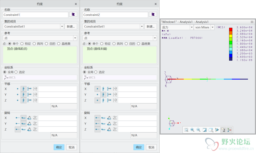

发表于 2019-4-29 07:06 | 显示全部楼层
我也作一下,给个解释:
对于左端点,差一个自由度没有约束,就是绕铰链转动。
对于右端点,只约束了一个自由度,就是Y方向。
发表于 2019-4-29 07:07 | 显示全部楼层
还有一种约束方式:
如果左端在基座下还有一个绕Y轴旋转的轴承,在右端加一个Z方向的限位
