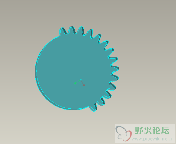

为什么齿数设置了28齿,但只显示了14齿

阵列是不是 使用的【尺寸阵列】?
选择  几何阵列  轴阵列  试一试。

不会吧,你是定距离了吧
