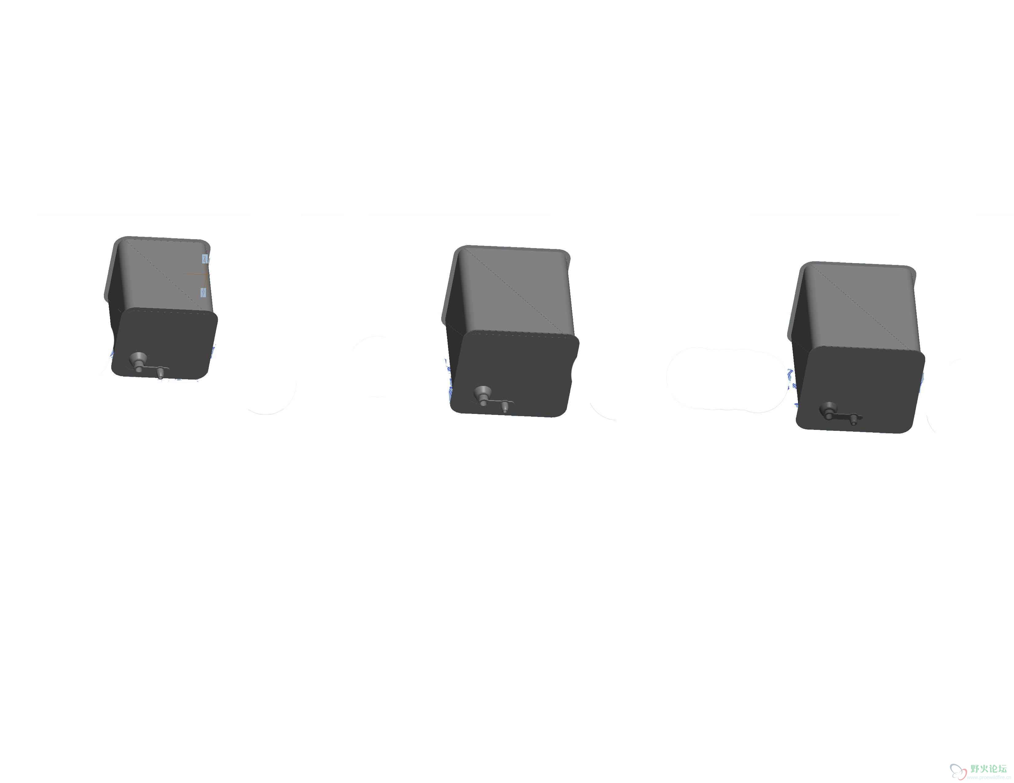

发表于 2016-11-17 09:01 | 显示全部楼层 |阅读模式
悬赏10金钱未解决
    从UG倒过来得产品图,怎么快速把单个产品分开变成三个新的组件。
用PROE分成单个的
用PROE分成单个的

 楼主| 发表于 2016-11-17 09:02 | 显示全部楼层
有很多零零碎碎的小配件,很难选择

发表于 2016-11-17 09:37 | 显示全部楼层
到进来的时候左边的模型树不是有一个导入特征嘛,你编辑定义,删掉里面不想要的东西,但是你要备份,毕竟你要分出三个,还有就是通过合并继承等等,方法很多

 楼主| 发表于 2016-11-17 10:11 | 显示全部楼层
zhang137310925 发表于 2016-11-17 09:37
到进来的时候左边的模型树不是有一个导入特征嘛,你编辑定义,删掉里面不想要的东西,但是你要备份,毕竟你 ...
但是那样子不是都要一个一个选择,有没有像UG或者CAD里面直接框选的功能?

发表于 2016-11-17 10:18 | 显示全部楼层
看你分成3个零件的每个的面多不多

发表于 2016-11-17 10:19 | 显示全部楼层
zhang137310925 发表于 2016-11-17 10:18
看你分成3个零件的每个的面多不多
倒进来,建立层,创选你要的,别的另外分层

发表于 2016-11-17 11:41 | 显示全部楼层
可以用比较高端的方法。cero的运动骨架来做。非常快速!

发表于 2016-11-17 22:40 | 显示全部楼层
骨架用最快了 同意7楼
