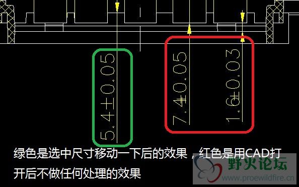

我用creo转cad图后,用CAD打开,尺寸和公差重叠,选中尺寸后移动一下就好了,、

直接在CREO里打印就会避免这种问题。

发表于 2017-9-6 17:09 | 显示全部楼层
好像跟字体有关,换种字体试试看

发表于 2017-9-6 19:59 | 显示全部楼层
转成cad时选择打断所有可以完美解决

 楼主| 发表于 2017-9-7 13:28 | 显示全部楼层
lbg507 发表于 2017-9-6 19:59
转成cad时选择打断所有可以完美解决
打断可以解决。
但是这样,其它人员或其它部门的人再修改你的图纸就很困难了!

发表于 2017-9-9 19:44 | 显示全部楼层
坏球 发表于 2017-9-7 13:28
打断可以解决。
你是设计者,只有你能修改图纸权限,他们只是用你的图纸加工生产。

发表于 2025-1-13 14:36 | 显示全部楼层
请问楼主,这个问题如何解决的,我也是同样的问题,要挨个点一下。公差少的还好,多的烦得很
